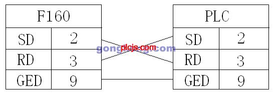

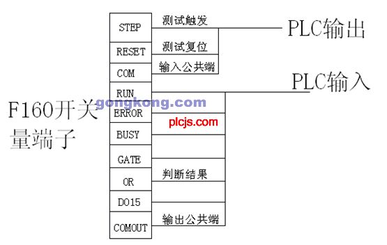

  视觉传感器采用F160-10E的控制器及F150-S1A普通型摄像机,其F150-S1A普通型摄像机设置于炉体上方,镜头对准于零界点直径(由于零界点直径亮度较强,明暗对比度明显,因此无需加光源,若对比度不明显需加光源)。通过摄像机对物体的观察把数据传入F160-10E控制器特定的数据区内,然后经串行RS232通信线把数据传入PLC的数据区,其通讯协议为Host Link协议进行数据传送。
  PLC和视觉传感器的通讯格式要一致。
   若无需从传感器中读取数据,可直接使用外部的开关量来进行对视觉传感器对其进行控制。
