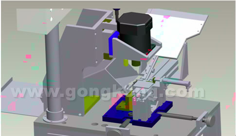

  二.工艺简述
  1.操作方式分为手动、自动、模拟运行三种方式,三种运行方式互锁。
  2.手动运行方式下,要求可以通过触摸屏单独启动电机、电磁阀。
  3.自动运行方式下,按下启动按纽后,送料电机以及封边电机一直运转。当推料光电开关以及推料光纤同时检测到产品,并且推料汽缸位于后限位时,推料汽缸动作直至到达前限位;将产品推到夹紧位置,夹紧光纤检测到产品后,推料汽缸退回到后限位;上升电机运转,开始上升,在上升过程中当夹紧光电开关检测到产品后,夹紧汽缸动作,上升到最高点之后会自动下降(电机通过凸轮带动设备),在下降过程中当吹气光电开关检测到产品时,吹料电磁阀动作;上升电机停止运行;开始下一个循环。
  4.在模拟运行方式下,将自动方式的动作细分,每一步的动作间隔为设定时间,循环进行,此方式主要是磨合机器及演示程序用。
  5.触摸屏画面可以对三种运行方式进行切换,并且可以设置一些重要的参数:如送料延时时间、吹料次数、吹料时间等。
  系统组成:触摸屏MT506L+ Kinco-K306-24DT PLC
  三.编程思路
  整个程序分三部分:手动、自动、模拟运行。其中自动、模拟运行两部分程序基本思路一致,只不过自动程序中用各种光电信号来触发程序执行;而模拟运行程序中用时间来控制程序。编程过程中使用了比较常用的步序控制编程方式,将整个机器的动作流程分为几部分,每一部分的动作完成后触发程序切换到下一步。一个流程执行完毕后将步序再切换到第一步,如此往返循环运行。
