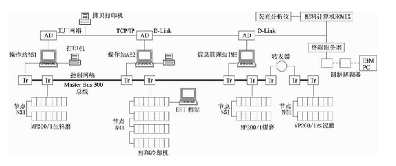

ABB Advant开放控制系统基本配置如图1。该系统有控制网络通讯和工厂网络通讯的功能。控制网络通讯采用MASTER BUS 300总线(简称MB300)。MB300是为满足Advant OCS系统高速通讯高性能的串行同步半双工总线。MB300最大通讯速度是10Mbit/s,连在MB300上的MP200/1节点最多不能大于45个。当传输的节点检测到总线没有被占用后,信息便可以在总线上传送。MB300总线的长度最多500m,当大于500m时,必须加repeater(转发器),本控制系统在煤磨节点N51处加了1个转发器,把MB300总线延伸到水泥磨节点N61。MB300总线上挂有操作站AS1节点1、操作站AS2节点2、生料磨MP200/1控制器节点N31、窑和冷却机MP200/1控制器节点N41、煤磨MP200/1控制器节点N51、水泥磨MP200/1控制器节点N61、信息管理站IMS节点N99和11号控制网络。
图1 ABB Advant开放控制系统基本配置示意
  Tr:转换器;AD:适配器
  工厂网络采用TCP/IP协议通讯,操作站AS1与AS2及信息管理站IMS通过它们TCP/IP的接口连接到D-Link(数据链接单元),经过细的同轴电缆把3个D-Link连接起来,构成工厂网络。一端连到网络硬拷贝打印机,另一端可经过终端服务器,通过调制解调器连接到其它计算机,包括配料计算机ROMIX。配料计算机通过RS232接口直接与荧光分析仪计算机通讯。在生产过程中,荧光分析仪通过对出磨生料成分的分析数据直接经过计算机的RS232接口传送到配料计算机,配料计算机马上分析计算,经过TCP/IP网络把结果传送到IMS,IMS经过MB300总线直接传送到节点N31,生料磨控制器马上调整各种原料的配比,达到生料磨配料的在线控制及生料成分稳定的目的。
操作站与操作站之间、操作站与信息管理站IMS之间可通过工厂网络TCP/IP进行访问,操作站与信息管理站都可通过工厂网络TCP/IP在网络硬拷贝打印机,打印有关数据。ABB Adva commandX工作台服务器是一个可选件,它允许在X终端或仿真X终端的个人计算机(PC)上,通过工厂网络TCP/IP运行操作站功能,不支持组态。

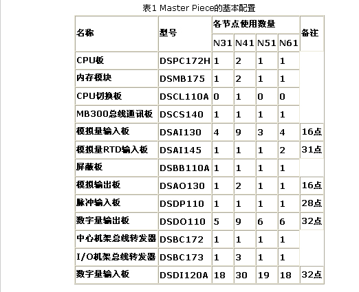

Master Piece控制站的硬件由ABB公司生产,各个控制站的基本配置如表1,再加上输入、输出板的接口单元及供电电源装置等组成。
从表1可以看出,N41节点有2块CPU板、2块内存模板、1块CPU切换板。MP200/1可以对中央处理单元有冗余配置,当其中一台工作时,另1台处在热备份状态,也在不断地更新过程值,一旦检测到工作中的1台出现故障,它便可以自动在25ms内无扰动切换,保证窑的安全生产。

Advant OCS MP200/1控制器与Advant Station 100系列,可离线工程服务、在线编程维护和故障跟踪,是现场工作的理想设备。Advant Station使用的操作系统,早期用Window3.11,目前使用Window NT,ABB公司在Windows操作系统上开发Adva Build Engineering Software用AMPL(ABB Master Program Language Control Configuration)标准程序语言来编写控制程序。从图1可以看出在节点N41控制器上连接有一台ES工程站,该工程站可在线连接到节点N41,再通过MB300总线可访问11号网络的其它节点控制器,达到在线编程、维护和故障跟踪等。ABB标准程序语言编写控制程序包括两部分,即数据库和过程控制程序,在MP200/1控制器内以源码方式运行。
