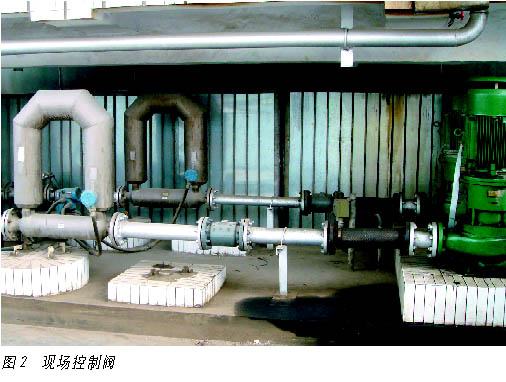

  1. 发货工艺简介
  主油管线:采用8条150mm主管线。付油车位:车位采用100mm管线,100m3/h的流量。
  2. 改造方案
  方案一:以容积式流量计为计量发货依据,以定量装车控制仪为控制核心,控制电液阀的开关来达到自动发油的目的,最后以地磅的检斤数作为结算依据。成品油发货使用这种流量计对油品的温度、密度要求平稳,不允许有较大的浮动。温度、密度变化很小时,发货相当准确。
  方案二:以质量流量计为计量发货依据,以PLC为控制核心,控制电液阀的开关来达到自动发油的目的,最后以质量流量计的数据作为结算依据。
  3. 方案比较
  装车流量计是装车定量控制的依据,一般有较高的精确度要求。高精确度流量计常用质量流量计或高精度体积流量计。前者价格高,但计量精确度高、使用可靠方便;后者价格便宜,但计量精确度不如前者高、使用不如前者可靠方便。流量计的选择与装车计量方案有关。如果装车站采用一台电子汽车衡作为销售计量设备,那么,流量计仅作为装车定量控制的依据,可以采用价格较低的、精确度一般的体积流量计。如果装车站采用流量计作为销售计量设备,那么每个鹤位都必须使用精确度高于±0.2%以上的质量流量计。但我公司现在的产品封罐时间短数量少,并且有些产品是边生产边发货销售(如轻蜡油),这样由于油品自身密度变化太大,而不是相对的稳定,所以会直接影响发货的正常运行,因密度忽大忽小,发货数量时多时少。给自动发货系统带来不安全因素和精确度降低。
  鉴于以上情况和我公司生产发货实际情况,建议对成品油自动发货装置选用质量流量计。
  定量装车控制仪,这是装车自动化的基本核心控制仪表,因而是选型的关键。对定量装车控制仪的基本要求是:控制功能要齐全,可进行功能组态。符合装车现场防爆要求。要有优良的通信接口,可现场手动操作,也可联网远程操作。可靠性、可维护性好(从大量使用业绩考核)具备现场紧急控制功能,一旦现场发生事故,紧急切断装车管线,尽量减少经济损失。由于定量控制仪专用性较强,可扩展性一般,软件功能的升级性能不好。而PLC的功能丰富,可扩展性强,产品通用性强,完全能代替定量控制仪,建议选用PLC。

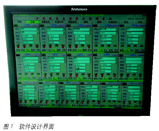

  四 选用方案简介
  1. PLC简介
  S7-300是模块化的中小型PLC系统,各种模块之间可进行组合。它主要由中央处理器CPU,信号模块SM,通信处理器CP,功能模块FM,负载电源模块PS,接口模块IM组成,能满足中等性能的要求。模块化,无排风扇结构,易于用户掌握的特点使得S7-300成为各种中等性能要求控制任务既方便又经济的解决方案。当控制任务增加时可自由扩展。
