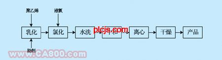

2 工艺简介
生产过程主要由氯化反应、脱酸、中和、干燥、包装等工序组成,生产工艺过程框图如图1所示。
图1 生产工艺过程框图

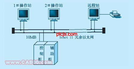

3 系统配置
控制系统采用jx-300x分散控制系统完成cpe装置的自动控制。根据设计要求,本次系统配置如图2所示,包括1个现场控制站,2个操作员站,1个远程工程师站。现场信号经dcs机柜进入系统。现场控制站主控制卡、电源系统、数据转发卡、通讯总线,均按1:1冗余配置。通过冗余的工业以太网(scnetⅱ)将控制站和操作站连成一个整体,实现对生产装置的集中监控。
图2 系统配置框图

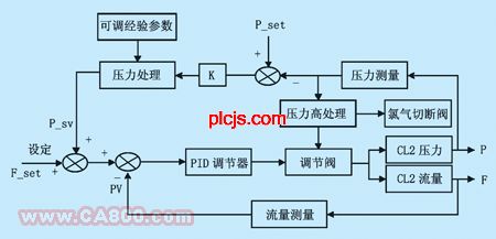

(1) 液氯流量控制
液氯的量对氯化反应有很大的影响,因此整个氯化反应过程要求液氯的流量控制准确,并对加入的液氯总量也有严格的要求。为了保证液氯计量的准确性,不仅需要采用高质量的进口质量流量计,而且还需要对液氯的流量进行高精度的自动控制,从而也对调节阀和阀门定位器的品质提出了很高的要求。经过现场实验,设计控制方案框图如图3所示:
图3 液氯流量控制方框图
图3中:f_set —流量设定值
f —液氯流量
p —液氯压力
p_set —釜压设定值
p_sv —经过压力补偿后的压力
pv —液氯流量反馈量
该方案的思路为:当液氯压力在正常范围内变化时,控制方式采用流量的单回路调节,当压力变化大于设定值(经验参数,可调)时引入压力补偿功能。

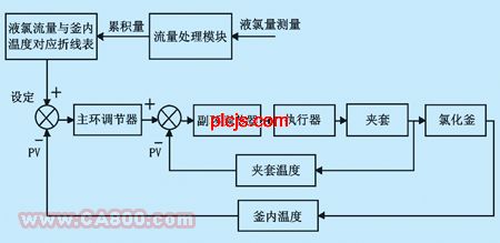

(2) 氯化釜温度控制
氯化反应过程的控制温度与液氯投入量存在一定的函数关系,工艺操作上把整个过程分为三个阶段:
·第一阶段:通入液氯总量的30%;
·第二阶段:通入液氯总量的30%~40%;
·第三阶段:通入液氯总量的40%~30%。
每一段液氯累积量与温度之间的函数关系可以采用折线表来实现。为了提高温度与流量的对应精度,我们采用了多段二维折线表的组合来实现液氯流量与氯化温度之间的高精度对应关系。

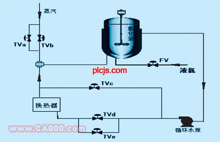

图4 氯化釜的简易控制流程示意图
图4为氯化釜的简易控制流程示意图,其中tva、tvb为蒸汽调节阀(口径不同,相互之间采用分程调节,先开小阀再开大阀),tvd、tve为循环冷却水阀(口径不同,相互之间采用分程调节,先开小阀再开大阀),tvc为循环水旁路阀,fv为液氯流量进釜调节阀。当氯化釜进行升温时,关闭循环冷却水阀tvd、tve,打开tvc循环水旁路阀,调节tva、tvb蒸汽调节阀控制升温速率,当温度升到设定值时,关闭蒸汽阀,控制冷水阀和旁路阀进行温度控制(在反应过程进入放热比较均衡的情况下,旁路阀控制在一个固定的开度),通过以釜内温度为主环,夹套温度为副环的串级控制模式实现氯化釜反应温度的控制,控制方框图如图5所示。
图5 控制方框图
在通氯阶段中的恒温控制阶段,根据反应时间来控制液氯流量的加入速率,大于设定的反应时间后,系统则根据工艺的经验数据库来决定系统控制是采用压力控制模式还是采用时间控制模式。
