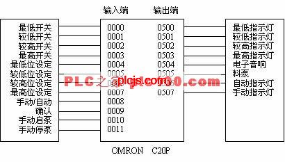

3.系统硬件配置
为实现液位的手动/自动控制,需要输入口12点,输出口8点,选用C20P 20点I/O单元的PLC,输入光电隔离,输出继电器隔离,负载能力强;液位检测采用干簧管传感器,手动/自动转换、运行/试验转换和液位设定采用双位旋钮,手动启泵、停泵和确认、试验采用常开按钮;输出选用电子音响报警器和24V直流指示灯、继电器。参见图一系统硬件配置图。
图一   系统硬件配置图

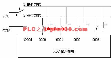

为节省输入口数量,节省投资,本系统运行/试验功能的转换采用了对I/O模块接线的优化,使PLC输入模块中1个输入节点起到2个输入节点的作用,完成PLC工作在两种方式下的I/O功能。参见图二I/O模块接线的优化。
图二   I/O模块接线的优化
系统正常运行时,运行/试验转换旋钮S接通1-3接点,各试验按钮不起作用,液位信号由各干簧管传感器传输给PLC;系统处于试验状态时,S接通1-2接点,各传感器输入信号不起作用,此时可用各试验按钮模拟各段液位信号传输给PLC。两种控制方式下的两个信号共用一个输入节点,成倍提高I/O端口的利用率,节省I/O点数。

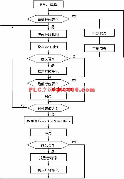

4.系统软件设计
4.1  控制程序流程图
图三   系统流程图
4.2  编程说明
 = 1 \* GB3 ① 本系统为液位的双位控制系统。液位可分四段设定和显示,在最低液位时自动启泵,当液位到达设定值时自动停泵。
 = 2 \* GB3 ② 采用IL/ILC分支指令,通过0008旋钮实现手动/自动两种功能的选择,当0008旋钮闭合时,自动指示灯亮,系统执行IL/ILC分支内程序,完成自动监控;当0008旋钮打开时,手动指示灯亮,系统执行分支外程序,通过0010、0011旋钮实现手动启泵、停泵。
 = 3 \* GB3 ③ 液位由0004~0007旋钮分最低、较低、较高、最高四段设定,系统设置由低到高的优先权,即当多个设定旋钮同时闭合时,低液位设定优先。
 = 4 \* GB3 ④ 采用干簧管检测液位时,当液位到达检测点时其触点闭合,指示灯点亮;液位离开检测点时其触点打开,为保证相应测量段指示灯不立即熄灭及不受液位波动的影响,每段指示灯的控制均采用KEEP保持指令,只有当液位上升或下降到相邻段时指示灯才熄灭。
