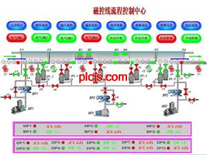

 2、实时动画形式显示监控磁控镀膜生产线的工艺流程。磁控镀膜生产线的设备是密封的,生产时看不见玻璃在真空室里面的运行情况,通过“易控(INSPEC)”通用组态式监控系统形象的动画功能来实时反应玻璃在密封真空室里的运行情况,让现场操作工对整个生产流程了若指掌。

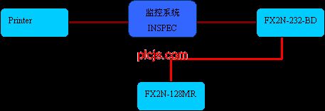

    上位监控系统采用的是“易控(INSPEC)”通用组态式监控系统,其与下位控制系统的三菱FX2N PLC通信方式采用RS-232串行通讯方式。LG变频器及真空泵、抽气阀等都是由三菱FX2N-PLC来控制,而PLC通过一个扩展的232BD模块与计算机相连。

1、以实时动画形式监控磁控镀膜生产线的工艺流程,监控电机、真空泵、抽气阀等部件的运行状态;

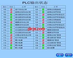

3、PLC输入、输出点实时监控。
