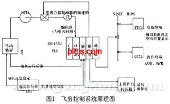

    飞剪控制系统原理如图1所示。
    其剪切动作由一台SIEMENS S5-135UPLC控制,上位机与PLC S5—135U之间采用SINEC H1工业以太网连接,主要完成功能:切头,切尾和碎断。
     PLC硬件配置:CPU 928B板、高速计数板IP242A,以及一定数量的数字量输入/输出模板,模拟量输入/输出板和SINEC HI通讯卡CPl43。
    其中高速计数板在剪刃位置的控制中起到了关键作用。该计数板为一智能模板,可不依赖CPU928B而独立运行,它共有7个计数通道。在系统启动时,通过CPU软件,可根据需要分别设置成不同的计数方式。另外,在其内部还提供了1MHz的计数脉冲,可用于测量每个程序周期的循环时间,进行轧件的跟踪计算。
    在剪刃轴上,装有一编码器,用于检测剪刃的实际位置。
    机旁操作箱上装有一些测试按钮和信号指示灯,如剪切测试按钮、定位按钮、EMG按钮及信号灯。
    通过上位机PT75(准备终端)对剪切参数进行设定,包括切头使能、切头长度、切尾使能、切尾长度、轧件速度修正使能及预设定修正系数。这些数据通过SINEC H1网送到PLC中。另外,有关的剪切状态数据送回显示,如剪切后剪刃的实际停止位和剪切速度。在操作终端OT75相关的显示画面上,可通过颜色的变化来反映飞剪的工作状态是否正常,包括编码器的脉冲计数状态等。还可以点击相应的图标,发出试剪切命令。

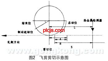

    通过对轧件进行精确跟踪,根据轧线上安装的HMD信号及剪切长度设定值,启动飞剪剪切(见图2)
   1)当飞剪前的热金属检测器测量到轧件头部信号时,记下此刻的轧件跟踪计数器计数值,以后将该值与轧件计数器值相比较,就能得到轧件头部到HMD的距离S,当S=L-A+H时,开始启动切头动作,制动器离合器线圈得电。其中:L为HMD到剪刃交叉点的距离。A为切头时,剪刃从启动点到交叉点时,轧件所走过的距离(即剪切提前量)。H为设定的切头长度。
