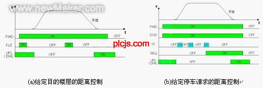

TD3100是我司在高性能矢量变频器TD3000基础上开发的电梯专用变频器,深受电梯厂家的青睐。其中的距离控制功能,实现了楼层距离自学习、直接高精度停靠功能,用户无需进行减速点的计算,简化了用户的软件设计工作量,在电梯和立体仓库方面得到了广泛的应用。变频器将各个楼层的高度信息通过编码器学习记忆在存储器中,在运行过程中,如果是给定楼层距离控制,变频器会自动计算减速点减速停车。目的楼层信息通过楼层使能端子FLE有效时,从F1~F6端子获取。如果是给定REQ请求信号的距离控制,变频器会自动计算每层的减速点,可以通过Y1~Y4可编程输出端子,提前输出给控制器,控制器在接收到每层的减速信号后,如果需要停车,就给出停车请求信号REQ给变频器,变频器就按照减速曲线正常减速停车。两种距离控制的时序如图1所示。

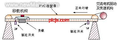

3、在玻屏移载机中的应用
玻屏移载机的结构如图3所示,采用2.2kW电机驱动,电机额定电压380V,额定工作频率50HZ,额定电流5.0A,额定转速1420r/m,减速比1:17,安装有2个接近开关,其中1#和2#接近开关之间距离大约1400~1800毫米,移载平台带负荷约150~170kg左右。移载机要求在两个限位开关之间运动和定位,定位精度误差要求3毫米以内,单行程移动完成时间大约2-3秒,即从1#限位开关加速到恒速,再到减速停止在2#限位点的时间要求在2-3秒内完成。
newmaker.com
图3 玻屏移载机的结构示意图
按照图2(a)接线,设定F4.00=2,先通过INS与REV闭合将车开到一侧,再通过FWD与SL端子闭合,完成自学习过程。为了提高运行效率,将S曲线有关参数设置最大,将抱闸控制延迟时间F7.00、F7.01设置为零,启动频率与启动等待时间F3.00、F3.01=0设置为零,S曲线参数F3.02、F3.11、F3.12、F3.14、F3.15均设定为2.400m/s
