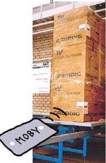

  通过将 RFID 识别系统集成到 SIMATIC S5 和 SICALIS 仓
库管理系统中,实现了一种新的物流概念,允许快速存取货物并且连续观察库存状况及进行透明的库房管理。每一个辊式平板均安装了一个用户可编程的识别用数据存储器。这种存储容量达 128 字节(EEPROM)的移动式数据存储器(MDS) L201 的尺寸只有校验卡大小,并粘贴到平板底部。
  这种移动式数据存储器无须机械触点就能够高速读写,甚至在输送带高速运行时。
  仅需分拣即可轻松完成
  存储和拆垛可以通过 8 部升降机和 18 部横式货车来进行。辊式平板按照进入次序靠拢,然后以最佳次序移动至分配站,并通过铁轨或公路进行配送。它的一大主要优点能够通过自动化货架库房与 RFID 识别系统的协调来实现。
  平板上所需数据的可用性允许在最短时间内将分拣好的货物折垛,而无须额外的外部分拣-缓冲输送带系统。
