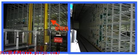

卷烟厂新厂房的嘴棒生产车间
卷烟厂新厂房的嘴棒生产车间
  嘴棒车间立库管理信息系统解决方案
  本系统PLC部分采用SIEMENS SIMATIC S7-400系列,现场总线部分采用支持PROFIBUS协议的西门子分布式I/O设备ET200M。在嘴棒生产入库端,嘴棒加工成形后,经由装盘机装入塑料托盘,然后通过提升移位机输送到立库的堆垛机上,由堆垛机存入立库。在嘴棒调货出库端,堆垛机收到上位机的控制指令,到库中指定位置取出托盘,然后经由卸盘机输送到发射机,发射机发送嘴棒到下一生产流程,实现嘴棒出库的过程。整个过程实现了嘴棒生产信息的全程跟踪管理。
嘴棒车间立库管理信息系统解决方案

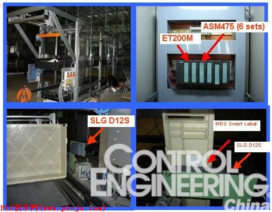

  本项目MOBY主要应用在托盘中嘴棒的入库识别与出库识别上。
  1
.入库流程的物质流与信息流
  过滤棒成型机将原材料加工成嘴棒后,输入到装盘机的塑料托盘中,然后转入到提升移位机。在入库端移位机的入口处装有一个SLG D12S读/写设备,而在托盘的侧面安装有一个MDS纸质智能标签(移动数据存储器),通过控制上位机输入嘴棒的生产机组号、品牌号和生产日期等信息,当托盘经过读/写设备时,这些生产与质量信息被写入相对应的托盘上的电子标签中,同时在中央数据库中也保存有这些信息。
  2.出库流程的物质流与信息流
  当发射机缺货时,向控制上位机发出调货申请,上位机在数据库中查找到需要的货物,发出指令告诉堆垛机到指定位置取货,同时将控制信息和货物的基本信息传入SIMATIC S7-400。在出库端移位机的出口处装有一个SLG D12S读/写设备,货物托盘由堆垛机输送到出库端移位机,当托盘经过读/写设备时,托盘上电子标签的信息被读取出来,并和数据库中调出的信息进行比对,如果信息相符就表明所调货物正确。
