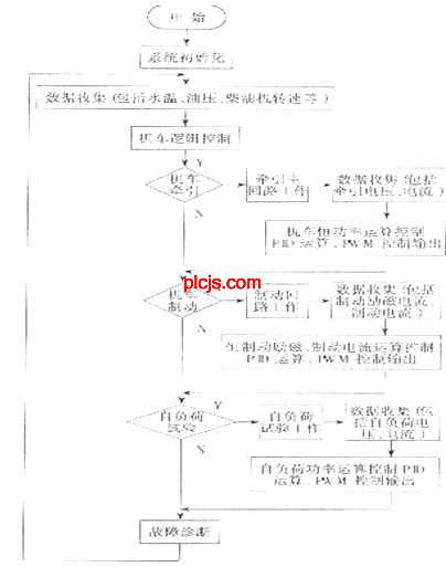

    根据机车不同的运行速度对电阻制动力的要求而进行的恒制动电流及恒励磁电流的控制。软件设计框图见图3。
  图3 GKB3B型机车微机控制系统软件流程图
    (1)通过司控器上的工况开关触点信号,判断机车是否是处于电阻制动工况。
    (2)与柴油机转速成正比的脉冲信号送进PLC的高速计数端口,经过PLC计算后作为励磁电流和制动电流的基准信号,即随着司机手柄位的提升,柴油机转速升高,相应的励磁和制动电流基准信号也增加。
    (3)与机车速度成正比的脉冲信号经PLC计算后,一路作为电阻制动恒制动励磁电流区和恒制动电流区控制的分界信号;一路作为机车高速限流的控制信号。
    (4)制动电流和励磁电流的反馈信号由霍尔元件组成的电流传感器1LH。7LH组成。1LH~6LH分别检测6个独立的电阻制动主回路中的制动电流,并将其中绝对值最大的一个作为制动电流反馈信号与基准信号进行比较。7LH检测由主发电机提供的励磁电流,并将其与基准信号进行比较。
    (5)PLC根据机车速度,确定恒制动励磁电流区和恒制动电流区控制,在恒制动励磁电流区域时,将励磁电流偏差信号作为其输出信号;在恒制动电流区域时,将制动电流偏差信号作为其输出信号。通过PLC的高速脉冲输出端口,采用定频调宽斩波器对主发励磁电流的控制来实现恒制动电流或恒励磁电流的控制,调节制动力。
