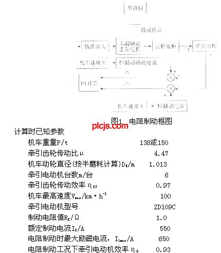

    当机车处于电阻制动工况时,牵引电动机作为直流他励发电机工作。制动控制框图如图I所示。
    PLC根据机车速度,分别按照恒制动励磁电流区和恒制动电流区控制,在以上两个区域时,通过控制主发电机的励磁,实现牵引电动机的恒励磁电流和恒制动电流控制。

    根据ZD109C牵引电动机的制动特性曲线可知,制动力的大小与机车速度、电动机的制动电流和励磁电流有关。由于这些参数都有一定的限制,同时考虑到在高速运行时,牵引电动机还受到换向火花及机车结构强度的限制,因此制动力的大小有一定的限制范围。在设计制动装置中,须先计算预期的制动特性范围。
    制动回路总电阻值ΣR
  ΣR=RZ+RH+RS=1.0+0.009339+0.017388=1.026727(Ω)

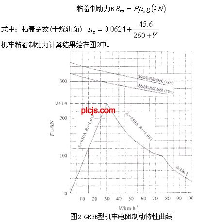

    机车最大轮周制动力Bmax
    高速制动的限流特性
    受牵引电动机换向火花的限制,机车高速运行时施行电阻制动,制动电流将受到限制。当机车速度从75km/h上升到100km/h时,制动电流将相应地从550A下隆到350A。以上计算结果会在图2中。
    电阻制动粘着制动力
