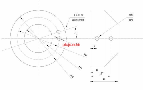

  根据图1展示燃气具燃烧喷嘴零件加工图,传统的加工方式需要下3道基本加工工序方能完成:使用CNC车床或者小型液压仿形车床来加工外圆轮廓;使用钻床安装分度卡盘或者专用夹具实现来分度钻孔;使用钻床安装专用的快换夹头来实现侧面的钻孔和攻丝。
  而在具有复合功能的CNC车床上生产时,通过一次工序装夹,简单的NC编程就能方便快速的实现上述所有加工步骤,极大的提高了加工效率。
  图1  燃气具燃烧喷嘴
