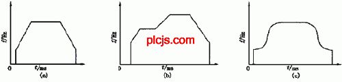

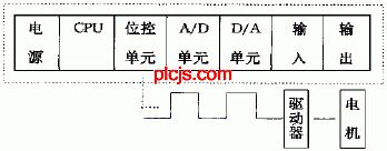

    本研究所利用的PLC系统的组成包括如下七大模块:电源,CPU,位控单元,I/O单元,A/D,D/A单元,如图1所示。其中位控单元的主功能是当步进电机(或伺服电机)与电机驱动器联结时,输出脉冲序列控制电机的转速与转角。进给机构可以是2轴型,也可以是4轴型。本文采用的是前者,即滚珠丝杠的横向进给与纵向进给,如图2所示。具体地说,位控单元实现速度以及位置的控制方法有多种,如E点控制(单速度控制),如图3(a)所示;P点控制(多级速度控制);线性加/减速和S型加/减速,(a),(b)为线性加/减速,S型如。除此之外还有绝对位置控制和相对位置控制等。表1给出了E点控制不同模式的控制码(P点与其相同)。

图2 2轴型位控单元工作原理图
图3 PLC位控单元自动升降速特性曲线

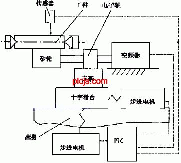

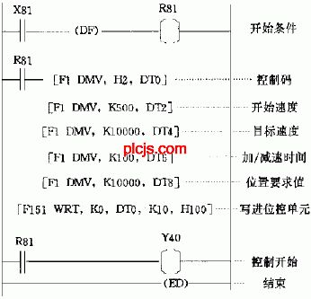

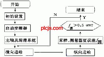

    如图4所示,PLC可以控制变频器、传感器、步进电机。总控制程序流程图如图5所示。其中两个步进电机是利用PLC的位控单元控制的。在进行精密磨削过程中,横向进给将是十分重要的,PLC的位控单元能较精确地控制步进电机的转角,从而使滚珠丝杠获得精确定位。由于PLC位控单元的控制方法有多种,对于磨削加工来讲,横向进给量不能大于215μm,通过实验的方法可以找出最佳方案。这里只通过一种控制方法来说明位控单元的具体应用。首先,设置原点,利用光栅尺粗对刀,测量出对刀位置距原点的距离。为防滚珠丝杠出现爬行现象,工作台从原点出发,经过一段距离以后开始自动加/减速。此时,只要给定起始速度,目标速度,加速/减速时间以及位置要求值,并设  定控制码即可实现上述功能,相关程序如图6所示。如果假设滚珠丝杠的螺距为d,步进电机的步距角为α°;进给速度为v(mm/s);行程为s(mm);则要求的脉冲频率(即程度中的目标速度)为f=360v/αd(Hz);总脉冲数(即程序中的位置要求值)为F=360s/da(个)

图5 总控制程序流程图
图6 步进电机S型加/减速程序梯形图
