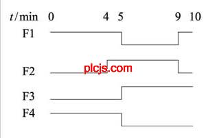

F2、F4为常闭阀,F1、F3为常开阀,利用干燥塔控制器来控制F1~F4的开断,从而实现气体的干燥过程。
  4个阀的动作波形图如图2(10min):
  图2 电磁阀工作波形图
