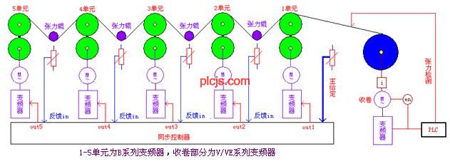

图1 多级同步与张力控制系统框图
  2.1同步控制及张力控制控制原理
  根据图1所示多级同步与张力控制框图,整个系统以1单元机架为主,1单元的速度为主给定乘以1通道的同步比例系数。即Out1=Kd1*Vo(其中Kd1为1通道同步比例系数,Vo为主给定)。Out2=Kd2*Vo+Kf2*Vf2(Kd2为2通道同步比例系数,Kf2为2通道反馈比例系数,Vf2为通道2反馈信号),同理Out5=Kd5*Vo+Kf5*Vf5(Kd5为5通道同步比例系数,Kf5为5通道反馈比例系数,Vf5为通道5反馈信号)。这就是传统的同步控制系统。张力辊的同轴安装一个电位器,电源为+5V电源,当张力辊处于中间平衡位置时将电位器的输出调整为0V,当张力辊偏离平衡位置时,反馈信号即会有变化,变化的范围在+5V之间,这样反馈量乘以反馈系数,再加上同步比例系数乘以主给定,所得到的结果就是总输出。因此当张力辊偏离平衡位置时,相应的同步控制器的输出会减小或增大,自动调整变频器的频率,达到动态的平衡,使得张力辊始终在平衡位置附近轻微的摆动,起到同步的效果。

  首先,可以看出该系统同步属于开环控制,当负载变化较大的时候,电机的转差率会加大,相应张力辊会偏离平衡位置。相应电机的速度会发生变化,如果是对同步的要求非常严格的场合,可能会有一定的局限性。同时因为速度给定及反馈都是模拟量信号,而且对于生产线比较长,设备安装等不可预知的因素,可能会比较容易受到到各种电气耦合的干扰,造成系统运转不稳定。
  张力控制采用PID,由于积分的作用,如果积分增益调整的不好,容易造成系统的振荡或响应的滞后。对于PID运算的各参数要求较高。但在要求不是非常高的场合,该系统还是比较稳定的,应用也比较广泛。

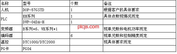

  表1 台达机电自动化平台配置
  3.1 开环张力闭环矢量控制系统设计
  硬同步及开环张力闭环矢量控制方案框图参见图2。系统配置参见表1。
  为了克服由于负载的变化造成电机转差率变大,电机特性曲线偏软的缺点,在每个单元的电机后加编码器反馈,并将编码器信号接入变频器,形成闭环矢量控制。这样电机的特性曲线会比较硬,能够有效避免负载小变化时转速及转矩的下降。达到硬同步控制的效果。所有单元变频器的频率给定方式是通过RS485,这样不仅省略了同步控制器,同时有效避免了电气耦合对模拟量信号的干扰。系统运行更加的稳定而且成本也较低,控制效果也更好
