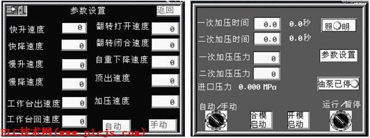

  某液压机械制造公司开发的100T液压合模机是对各种材料进行模压成型的设备,广泛应用于橡塑成型行业。本测控系统以KDN-K3系列PLC(CPU306)和触摸屏为核心,可实现液压合模机各个动作的自动循环、手动调整和液压系统压力、流量(速度)的自动调节。
  一、系统配置
  采用5.7”单色触摸屏作为人机界面,设备起停操作在触摸屏上进行,同时用于设定、显示压力及流量数据。压力传感器测量压力,经变送器转换成4~20mA信号接入PLC,电动阀调节压力和流量。
  系统配置的模块:
  开关量:KDN-K306-24AR 1个,KDN-K321-08DT 1个,KDN-K322-16XR 1个。
  模入:KDN-K331-04IV 1个,采集压力值。
  模出:KDN-K332-02IV 1个,控制电动调节阀。

  二、工艺过程
   油泵启动压力正常后执行:
  1、自动启动→油缸松开退回→工作台(移动油缸)出→翻转锁紧回→翻转开→防落油缸回→主油缸慢降→合模开始→主油缸快升→翻转闭→翻转锁紧出→工作台(移动油缸)回→定位油缸出→防落回→一次加压并延时→主油缸快升→二次加压并延时→主油缸快升 →防落油缸Q2.3断→结束。
  2 、若30秒内无任何动作则油泵停,以节约电力能源。
  3 、各个动作均可在触摸屏上单独调整。
  4 、各个动作运动速度可在触摸屏上设定自动调速,一次加压二次加压压力可在触摸屏上设定,自动调压。
   触摸屏设定和显示画面
  三、系统总结
  本液压设备采用了PLC及触模屏系统, 压力可以自动调节,各动作流量(速度)可以分别调整,显示直观,操作方便,应用汉字提示液晶触模屏提高了设备档次。
