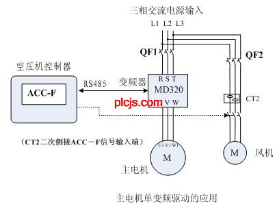

  1.1、单变频驱动系统
  主电机由MD320系列变频器驱动,通过改变变频器的输出频率,即可调节压缩机的排气压力。ACC-F控制器检测实际排气压力,根据设定的排气压力,进行PID计算后,实时调整变频器的运行频率,使得实际排气压力准确地保持在设定压力的水平。当用户耗气量减少,在下限频率运行超过一定时间,控制器会令空压机系统进入休眠状态,变频器停止运转,使系统节能,减少磨损。
  控制器根据检测的排气温度,控制散热风机的启停,使温度保持在设定的温度范围。
  ACC-F控制器与MD320变频器之间采用RS485双绞线进行通讯连接。变频器运行所需的部分功能码由控制器设定完成,空压机系统的保护等由控制器完成。

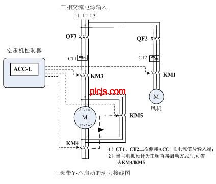

  1.2、纯工频驱动系统的典型应用系统
  在工频驱动的螺杆空压机系统中,运行时螺杆机头和主电机一直保持运转,排气压力由螺杆机头前部的进气阀开启或关闭进行调节。ACC-L空压机控制器根据检测实际排气压力,与用户设定的“加载压力”及“卸载压力”值进行比较,当其低于设定的加载压力时,打开进气阀作加载运行;当其高于设定的卸载压力时,关闭进气阀作卸载运行,使得空压机的输出压力介于加载压力与卸载压力之间。
  为减小电机启动时的冲击电流,当电机容量较大时,一般采用Y-△型启动方式,每次启动时,控制器先令Y型接线的接触器闭合,进行Y型启动,持续一定时间(“Y型启动时间”)后,断开Y型接触器,再闭合△型接触器,切换为正常运行接线。此后再经过“加载延迟”时间后,才打开进气阀,压缩机进入排气运行状态。这种处理方式可使得启动过程对电网的冲击更小,可减小电机的发热。当用户耗气量减少,卸载运行超过一定时间,控制器会令空压机系统进入休眠状态,电机停止运转,使系统节能,减少磨损。
   ACC-L控制器同时根据检测到的排气温度,开启关闭风机,使得机头温度保持在设定的温度范围区间。空压机系统的保护均由控制器完成。

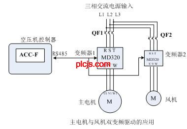

  1.3、双变频驱动空压机系统
  这是高档大功率变频驱动的空压机系统的驱动方式,采用ACC-F控制器和两台MD320系列变频器分别进行主电机和风机的驱动。ACC-F控制器检测实际排气压力,根据设定的排气压力,进行PID计算后,实时调整变频器的运行频率,使得实际排气压力准确地保持在设定压力的水平。散热风机是根据机头温度,也进行PID运算后连续调节风机的转速,使得压缩机头的温度准确的维持在设定的温度点,让空压机的润滑油保持最佳效果。ACC-F控制器与主机及风机的两台MD320变频器之间采用RS485双绞线进行通讯连接。
