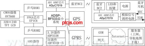

系统硬件设计
如图1所示,整个系统包括三个部分:智能车载终端、蓝牙耳机和服务器软件(提供GPRS下载和远程视频监控显示)。由于篇幅关系,服务器软件在这里不再论述。
图1 系统硬件结构
智能车载终端
·BF533核心处理器
BF533是ADI公司Blackfin系列的高性能体系结构的定点DSP。它具有两个MAC信号处理引擎,采用正交类RISC微处理器指令集,特有的专用视频指令使它在多媒体应用开发方面
具有显著的优势,为以单DSP为核心开发较为复杂的智能车载终端/ARM多媒体系统提供可能。
此外,BF533还具备丰富的外设接口资源,通过数条高带宽总线与内核连接。除通用I/O口、实时时钟及定时器外的所用外设均受DMA结构支持。
·FPGA电路设计
为了使系统智能车载终端/ARM具有强大的扩展性,选用了EP1C6Q240。它是Altera公司Cyclone系列的中低档产品,有5980个LE单元,内部RAM 92kbits,PQFP240 封装,I/O 185个,2个PLL,还支持LVDS、DDR 等传输接口。它的配置使用最新型的AS配置方式,配置芯片是EPCS4(FLASH 结构、4Mbits )。
·蓝牙手机和GPS接口
GPRS部分采用GR47芯片,它是Sony Ericsson公司生产的新一代GPRS模块,不仅能提供GSM语音、数据传输功能,还提供了GPRS数据传输功能。
GPS部分采用高灵敏度的GR-87接收模块,它还支持NMEA0183 v2.2 标准智能车载终端/ARM信号格式及SiRF二位元编码。
·其他接口电路
显示器采用24位320×240的彩色LCD,只用了其中红、 绿、蓝各6位像素。同时配置了像素时钟和VM时钟信号。
CMOS摄像头采用OmniVision公司OV7660,ADmC7019通过SCCB接口对OV7660进行控制,包括对比度、亮度、饱和度、白平衡及自动曝光、同步信号位置及极性输出、帧速率和数据输出格式。
RS485总线是工业领域广泛应用的LSO/OSI模型物理层标准协议之一,采用平衡式发送、差分式接收的数据收发器来驱动。

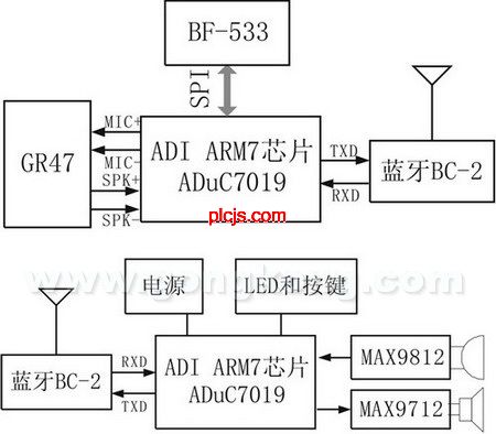

蓝牙耳机
·总体结构
蓝牙耳机主要包括几个部分:功能按键和状态指示、蓝牙模块BC-2通信部分、语音编解码电路、MIC及喇叭放大电路和电源电路。硬件总体智能车载终端/ARM结构如图2所示。
图2 蓝牙耳机硬件框图
·ADmC7019芯片
ADI公司的ADmC7019微转换器实现语音的软件编解码。它采用ARM7TDMI体系结构,运算速度可达45MIPS,支持16/32位精简指令集,具有最多16通道、高达1000kSps采样速率的12位A/D。
·语音编解码电路
实验发现,当采用GR47的单端音频模式时,由于系统主板电路复杂,而且 GR47处于发射状态时电流达到3A,蓝牙耳机接收到的音频信号背景噪声很大,因此选用差分模式,利用ADmC7019 自带的差分ADC完成音频智能车载终端/ARM信号的采样。
MIC和音频功率放大电路选择微功耗的MAX9812和D类音频功放MAX9712,两者均有关断模式,关断模式下的电流为mA级。
采用LP2992将锂电池电压降为3.3V,ADmC7019提供一路A/D作为电压监测,主要起保护和电量低的告警作用,当锂电池电压过低时,为防止锂电池过度放电,ADmC7019先报警然后自动进入休眠模式。
当建立语音连接时平均电流为33.5mA,最大可达60mA,待机时平均电流为4.7mA。为了延长使用时间,耳机在不工作时尽量处于休眠模式(mA级),有电话时通过软件唤醒耳机进入工作状态。
