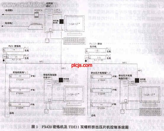

  1 自动控制系统组成(如图1) 。
  1.1 PX420密炼机控制部分组成
  密炼机控制部分包括:密炼机的PLC主机-PLCl,PLCl的扩展,PLCl上位管理机-PC。
  1.2 TDEll双螺杆挤出压片机控制部分组成双螺杆挤出压片机控制部分包括:双螺杆挤出压片机的PLC主机-PLC2,PLC2的扩展,PLC2上位管理机-PC。
  1.3 远程诊断系统组成
  远程诊断系统包括:远程诊断PC,MODEN及电话线1,用于远程通话的电话线2及电话。

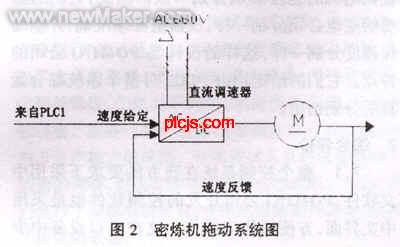

  2.1 PX420密炼机拖动系统组成(如图2)
  PX420密炼机拖动系统包括:两组AC660v电源(一组星型,另一组三角型),可控硅调速装置,直流电机,测速器。

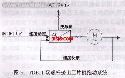

  2.2 TDE11双螺杆挤出压片机拖动系统组成
  TDEll双螺杆挤出压片机有四组相同的拖动系统(如图3),每组包括:AC380V电源,变频调速器,测速器。

  4 PX420密炼机及TDE11双螺杆挤出压片机自动控制系统原理
  4.1 密炼机控制部分包括:
  作为上位机的密炼机PC用2芯专用计算机电缆与PLCl相连,上位机PC的信号通过CP5611卡和转发器RS4B5后又传给PLCl。相反,PLCI的信号通过CP5611卡和转发器RS4B5后又传给密炼机PC。包括主电机电流、主电机电压、温度(胶料温度、电机温度、轴承温度)、转速、设备运行状态等信号均通过此通道从PLCI获得并:在PC上处理及显示。主电机电流、主电机电压、转速等信号PLCl从直流调速装置取得,现场信号通过PLCl扩展采集后通过2芯计算机电缆送给PLCl的CPU处理。根据需要,CPU再传给扩展的I/O或主机的I/O板或PLCl的上位机PC,密炼机的模拟信号主电机电流、主电机电压、胶料温度、功率、转子转速、主电机的速度给定等是通过PLCl的上位机PC(密炼机PC)与上辅机的PLC上位机PC用数字信号进行传输的,没有失真,可靠性高。
  4.2 双螺杆挤出压片机控制部分包括:
  双螺杆挤出压片机的PLC主机-PLC2,PLC2的扩展,PLC2-上位管理机-PC。
