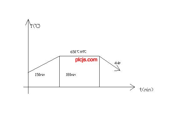

  2、回火加热工艺曲线
  回火后冷却工艺要求:
  工件起始温度:620℃,终止温度:50℃
  冷却方式:采用吹风喷雾双结合快速冷却
