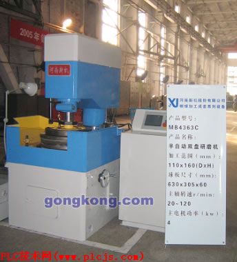

  MB4363C半自动双盘研磨机,该机床主要用于研磨零件的平面和圆柱面。可以广泛的用于油泵油嘴厂、柴油机厂、量具刃具厂、模具厂、仪表厂……用于研磨轴承滚柱、轴承套圈、销轴、量规、密封环、阀体等零件。目前该机床大量应用于轴承厂轴承套圈端面的研磨加工。
  二、控制要求

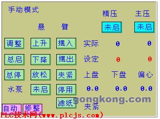

  机床的动作要求:机床有上、下两个研磨盘,用来进行零件的加工,要求独立控制,可以分别进行点动、方向控制以及无级调速;机床有偏心轮盘,用来控制零件在加工的过程中进行自转,要求可以进行点动、方向控制以及无级调速。
  机床是立式结构,有一个悬臂,用来承载上研磨盘,其动作有摆入、摆出,放松、夹紧,以便于加工完毕的零件的装卸,上研磨盘有上升、下降动作,机床还有几个压力控制,分别是初压,主压,精压,这些动作都是通过液压电磁阀控制的,并且有一定的时序和定时要求。

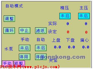

  机床是有手动、自动和修整三种工作模式,手动模式是用来对机床调整以及进行单个零件加工,自动模式是在机床调整好了之后,进行批量生产时用的模式,修整模式是在对磨损砂轮的修复时使用的。因为使用的模式及动作较多,使用HMI来作为操作界面。

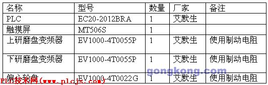

  1、设备清单
  2、配置图

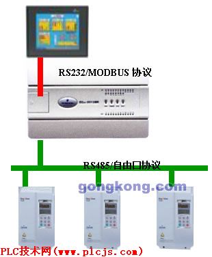

  机床的控制是以艾默生EC20 系列PLC为核心,触摸屏作为操作界面,变频器作为执行机构。
  HMI通过RS232与EC20 PLC的COM0相连,支持MODBUS协议。
  EC20 PLC通过端口1的RS485网络控制3台变频器,支持自由口协议。
  四、操作画面
  1、手动操作
  2、自动模式

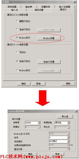

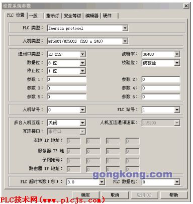

  1、与EVIEW触摸屏的通讯。通过CONTROLSTAR软件中系统块可方便设置端口0的参数。
  PLC设置:
  EVIEW触摸屏设置,PLC类型选EMERSON PROTOCAL 协议:

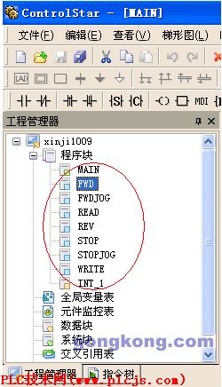

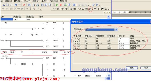

  2、变频器控制采用子程序调用方式。艾默生EC20系列PLC采用结构化编程模式,1个主程序,最多支持64个子程序,每个子程序允许16个参数调用。这样整个程序可读性好,结构清晰,由于同样的功能可以反复调用子程序,不需要重复编程,程序大大简化。另外,艾默生提供EC20与艾默生所有系列变频器的通讯子程序实例,供用户使用,无需用户自己编程。如下图左工程管理器:MAIN(主程序)、FWD(正转子程序)、FWDJOG(点动正转子程序)、READ(读变频器频率、转速、电流子程序)、REV(反转子程序)、STOP(停止子程序)、STOPJOG(点动停止子程序)、WRITE(给定频率子程序)
  子程序调用如下图:
  CALL READ ( C0 1 M1078 D1078 D1178 )
  其中READ是子程序名,括号内为调用参数。
  C0表示站号:CO=1,读第一台变频器频率;
  C0=2,读第二台变频器频率;
  C0=3,读第三台变频器频率。
  M1078表示通讯完成标志,D1078表示通讯错误代码,D1178为读取的频率,只要改变C0的值,就能读取不同变频器的频率,非常方便。
