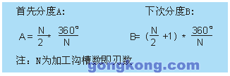

  偶数以一个8个刃数的铣刀为例,每个沟槽的加工顺序是1,5,2,6,3,7,4,8,其表达式是:
  即第一刃加工完成后,第一刃的起刀点与下一刃起刀点角度差为A,下一刃加工完成后这一刃的起刀点与后一刃的起刀点角度差为B,以此类推直到加工到最后一刃完成。

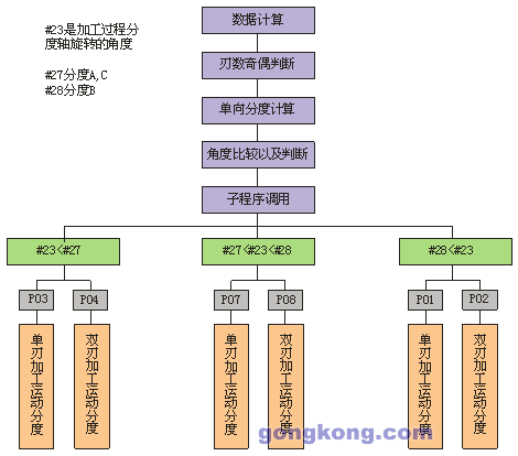

  利用H4系统MACRO指令对用户自设定的参数进行计算来得到X,Y,Z三轴运动的必要数据,再通过G00,G01等定位及插补指令来实现加工铣刀钻头的功能。同时将左旋和右旋分成两个MACRO程序,两者之间的区别只是在与分度方向不同。
  两个程序的流程图如图4所示:
图四
  图四 两个程序的流程图
