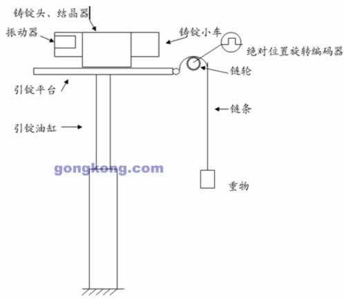

    此引锭系统包括铸锭头、结晶器、引锭平台、引锭油缸、铸锭小车、振动器等,其中:
    (1)铸锭头和结晶器安装在铸锭小车上,分别接受从保温炉里倒出的铜水并通过强制水冷使其冷却结晶,结晶器的窗口大小就是铜锭的断面形状;
    (2)平台在铸锭小车下方,由引锭油缸牵引其向下移动,使结晶后的铜锭随着引锭平台(靠铜自身重力作用)下引,而油缸是由比例伺服阀通过PID调节控制其下引速度的,平台上联结有一链条,链条的另一端固定一重物,被拉紧的链条中间联结一个链轮,在这个链轮轴上装有一个绝对位置旋转编码器,平台的上下移动就转化成链轮的转动,也就是转化成了编码器的脉冲数了,它就可转化为引锭的长度;
    (3)振动器安装在铸锭小车上,是使铜在结晶前性能均匀化之用,它由一台直流电机带动凸轮机构产生振动,调整此电机的速度即是调整其振动频率。

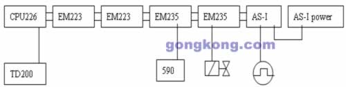

    我们采用西门子S7-200PLC及其扩展I/O,AS-I接口模块,模拟量模块,配以TD200文本显示器等进行控制。
    绝对位置旋转编码器,用P+F公司的AS-I形式的编码器,通过AS-I接口模块获取计数数据;模拟量模块EM235为4入/1出,其中一块输出接伺服阀放大器去控制伺服阀,另一块输出接直流驱动器(欧陆590)速度给定信号,从而控制振动器的振动频率。

    (1) TD200中文显示及操作界面,可进行工艺参数的设定:引锭速度(mm/min)、铸锭长度(mm)、振动频率(HZ),显示当前工作数据:实际引锭速度、平台位置、铸锭当前长度、重量,显示当前工作状态,全中文报警显示等。
    (2) 通过AS-I接口模块取得绝对位置旋转编码器的数据,后转换为实际平台位置和铸锭长度,对其进行定时中断处理可算出实际的引锭速度,根据设定的引锭速度进行PID调节,计算出从模拟量输出到比例阀上的信号,从而对引锭过程形成了一个速度闭环控制。

    (2)用链条带动链轮,使直线行程转换为旋转的脉冲计数,而不必安装长行程的线性位移传感器,实现了其可行性又节约了成本;
