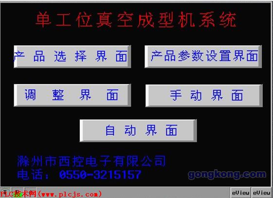

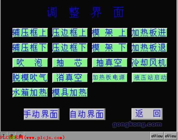

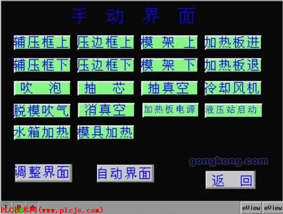

  1. 主界面介绍,如图1,开机进入系统主界面选择需要的工作方式。如选择自动工作模式,进入如图书2所示的界面,如选择调整界面或是选择手动界面系统就会进入相应的控制面版进入装模调试和手动复位工作。

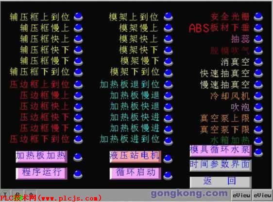

  2. 当系统进入自动运行控制面版后,可以通过位状态指示灯了解单工位真空成型机的运行情况,循环起动多功能按钮在不同的运行状态下可以,完成循环起动-----加热结束--------冷却结束,三种功能。

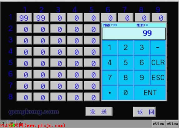

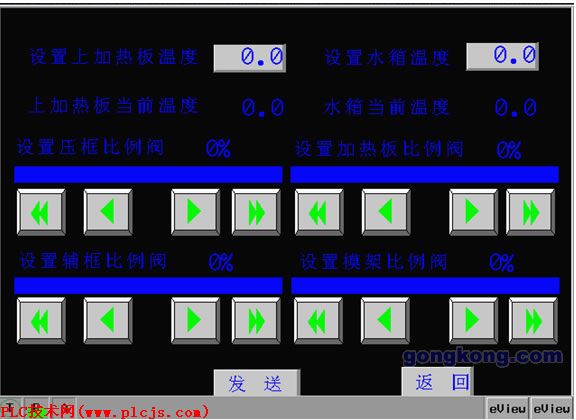

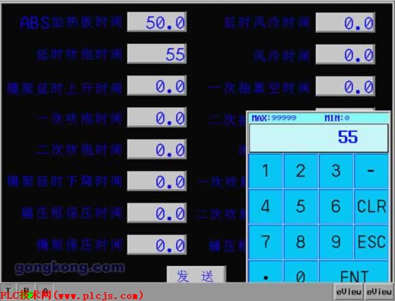

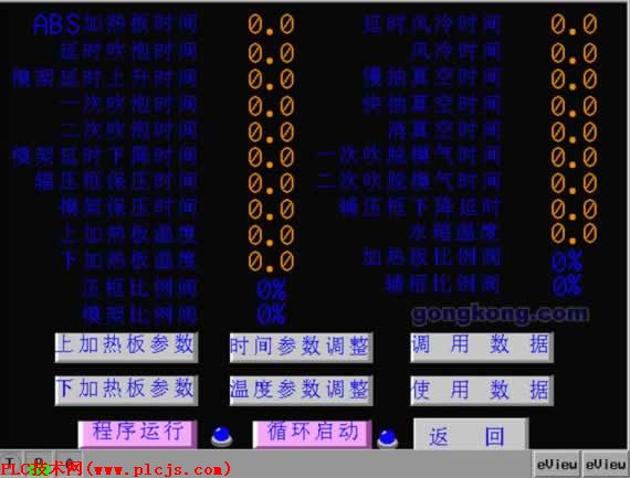

  4. 参数调整:通过触摸参数调整屏界面对生产工艺中的产品型号、动作时间设定、温度设定、压力和速度设定、加热板加热位置及加热功率百分比。

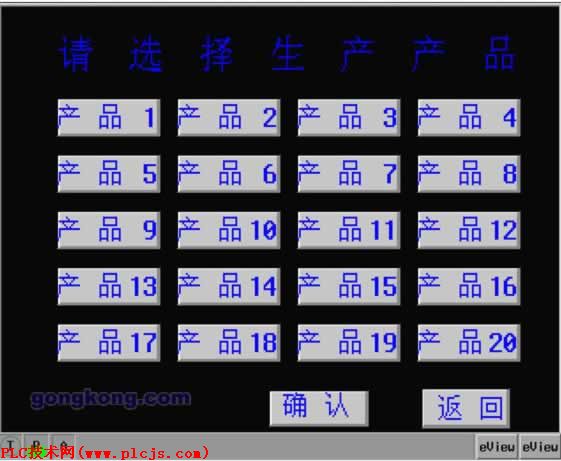

  5. 图5;进入产品选择界面,根据需要选择符合和产品工艺对应产品后确认。
  6.其它的参数调整进入对应的调整介面,根据产品的工艺卡要求进行调整。如图6,7,8。
  图9;自动模式中循环动作进度显示时间倒计时,及温度,比例阀开度显示窗口。

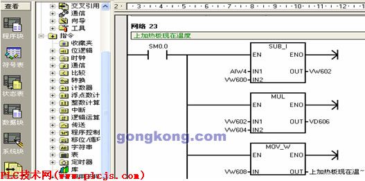

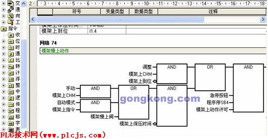

  西门子S7-200使用西门子的STEP 7-MicroWIN 进行方便快捷的编程,它可以在STL、梯形图、FBD逻辑方框图之间切换编程,丰富的指令集基本上可以满足中小型设备的应用。
  部分程序图;
