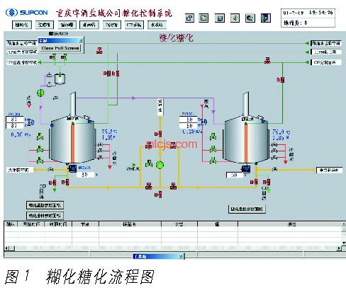

  (2)糊化糖化控制
  糊化糖化流程见图1,它们都是生化反应过程,温度影响非常大,各种分解酶均需要在各自特定的温度下才能发挥其最佳作用。由于糊化、糖化温度曲线是折线生温曲线,醪液的对象特性是有时滞(约0.05~1min)温度和压力调节都通过蒸汽调节阀进行控制等特点,浙大中控采用先进控制策略,使糊
化与糖化温度严格按给定的工艺曲线进行控制,温度偏差<0.3℃。除此之外,糊化与糖化过程还需实现搅拌速度控制、给水定量控制、糊化锅防溢锅控制、分醪与并醪控制、进出料流程顺序控制、自动冲洗、排污控制等。

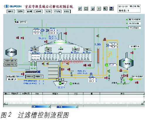

  (3)过滤槽控制
  过滤槽控制流程见图2,过滤槽结构复杂,过滤过程影响变量多,且耦合关系非常严重;过滤槽的全过程自动化控制难以实现。浙大中控充分利用糟层差压、麦汁浊度、平衡柱液位、麦汁收集器液位、洗糟水流量、过滤麦汁流量等可测参数,开发了一套高效的人工模拟智能过滤槽控制系统,实现了过滤槽的自动控制,并使过滤速度达到最优。
  此外,麦汁过滤过程的自动控制还包括:过滤槽给水(垫底水、洗糟水、顶水)定量及pH值控制、回流麦汁/过滤麦汁流量检测、累积、控制、耕刀高度控制、耕刀转速控制、自动放刮板、挂刮板控制、过滤槽排糟控制、送糟过程控制、进出料流程顺序控制、自动冲洗、排污控制等。

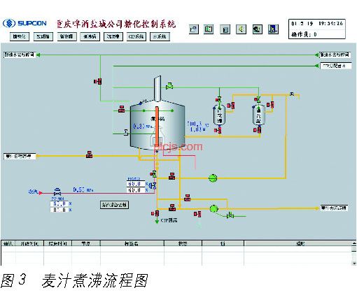

  (4)煮沸锅控制
  麦汁煮沸流程见图3,它是糖化车间的一项关键性操作。浙大中控充分吸收了先进的工艺技术的基础上,针对动态低压煮沸和麦汁强制内循煮沸工艺分别设计了相应的煮沸控制系统。
  此外,煮沸过程控制具体还包括:酒花添加控制,糖浆添加控制,煮沸锅防溢锅控制,补水定量控制,加热蒸汽压力检测,液位控制,煮沸锅麦汁循环过程控制,二次蒸汽压力控制,储能热水温度控制,进出料过程顺序控制,自动清洗、排污控制。

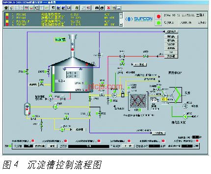

  (5)沉淀与冷却的控制
  主要包括沉淀槽、蛋白糟罐液位控制,沉清过程控制、自动进出麦汁及杀菌过程顺序控制,冷却麦汁温度控制,自动清洗、排污控制。沉淀槽控制流程见图4。

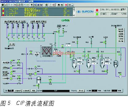

  (6)CIP清洗
  CIP清洗可分为全过程联动清洗和单位设备自清洗两种方式,所有阀、泵实现联动联锁控制、在过程中可无扰动进行"手动"和"自动"切换。CIP清洗流程见图5。
