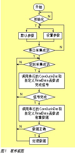

  (1)设置组态环境调用的属性和方法
  设备类型为子设备,设备类别为串行通信子设备,通道个数为3,设备构件类型名称为"我的设备f600",初始化设备的初始值,编写设备构件各通道的数据类型和注释程序。
  (2)运行环境调用的程序
  该程序框图如图1所示。
  先采集完成信号,如果采集到完成信号,那么接着采集称重数据值,否则采集下一台F600的完成信号。用VB6.0编写的程序略。
  (3)测试和挂接F600设备驱动构件
  启动MCGS组态环境,打开MCGS工程,在VB环境下运行工程组,测试组态环境接口和运行环境接口,调试成功后,重新编译一遍工程,生成动态连接库文件,将其拷贝到D:\MCGS\Program \Driver目录下(MCGS的安装目录为D:\MCGS),至此开发成功F600RS485驱动程序。
