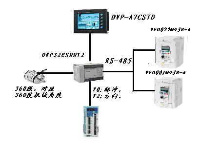

  在冰淇淋灌装机上利用台达机电产品之间的便利通讯功能,实现了主传动电机与拉花电机在触摸屏上直接启/停与调速,实现了伺服与主电机之间的速度跟随。使得操作人员的操作直观方便。利用台达伺服的PR模式(内部多段位置模式),将客户机械拉花变成电气控制,拉花的距离和速度可由最终用户在触摸屏上调整。使得客户的拉花花型调整变的便利灵活。大大提高了生产效率。
  冰淇淋灌装机通常主要由4个部分组成:(1)主传动部分。主传动采用间歇式减速箱输出带动链轮传动,带动输送板进行逐工位物料输送,主传动电机2.2KW,采用DELTA变频器调速控制,减速箱的减速比为30:1,主电机转30圈减速箱输出1圈,输送板移动一个工位,之后减速箱会有一个约1.
5
秒的空行程,留给各个工位进行各种工艺动作。主传动采用的变频器用485方式采用标准MODBUS协议和PLC通讯,改变了原先用开关量控制的方式,这种控制能够在触摸屏上直接进行启停控制和调速,多种状态监视等。省却了通过模拟量或者外接电位器控的烦琐,外部接线只要两根屏蔽线就好了,内部编程因为全部采用台达电气产品,只用一读/一写两条指令就行了。简单稳定。
  (2)灌装部分。灌装部分由十几个直线排列的灌装工位组成,执行不同的由相应的气阀控制,PLC接受主传动编码器传送过来的角度信号(360线,对应一个输送周期),台达ES系列PLC是整个机器的控制中心,根据设定的角度值控制阀的开闭。
  (3)冰淇淋有平杯和蛋筒之分,拉花指的是蛋筒部分,平杯无须拉花。冰淇淋拉花部分主要功能是将灌装好的冰淇淋浇上样式好看的奶油,拉花控制主要控制两个部分,一个是不停旋转的拉花电机带动拉花头旋转浇奶油,另一个是带动拉花头做升降运动的部分,国内大部分厂家都是采用机械凸轮结构,当花型需要改动的时候,只有更换不同形状的机械凸轮,这样就会大大影响机器的生产效率。拉花是冰淇淋制作中很重要的一个部分。拉花头的造型,拉花旋转电机的速度,拉花升降位置的精确度和速度,这三大要素直接影响了花型的美观程度。其实升降部分主要控制的参数有两个:每段速度和每段拉花距离。即单位距离和单位速度可调,所以拉花旋转电机亦是采用台达变频器进行控制和采用台达A系列伺服来完成这项工作,在触摸屏做了8段相对应的速度和距离设置画面,利用A系列伺服的PR模式,通过PLC给伺服的三个开关量组合启动每段距离,速度通过通讯方式给定。用户在调节好每种花型的参数后,可通过屏的配方功能进行保存,下次使用只需调用出来就好了。

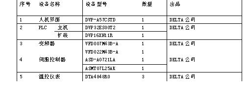

  硬件体系结构示意如图1所示。主体自动化设备选型参见表1。
  图1硬件体系结构示意
表1 主体自动化设备选型
