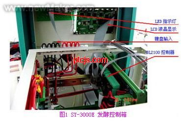

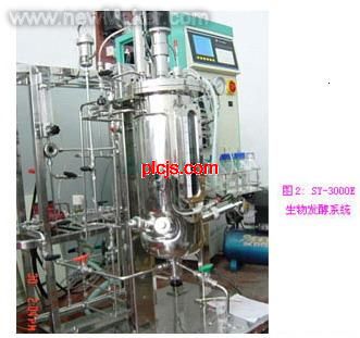

研制开发的新型生物发酵控制系统SY-3000E,从结构层次上可以分为三个部分:上位机监控系统PC,发酵系统控制器和信号处理模块。上位机PC可以非常方便地实现友好的人机交换界面,在线实时数据处理,与下位机通信采用交换式以太网,可以保证通信的实时性和可靠性,并且,有利于组成发酵网络控制系统,具有良好的可扩展性。发酵系统控制器主要完成数据采集、数字滤波、控制器计算、数字量输出以及通信功能。信号处理模块可以分为输入信号变送模块和信号输出模块,信号变送模块实现把传感器产生的微弱电信号变换为4~20mA标准的信号。由于发酵系统的执行器的工作电压为交流220VAC,而控制器输出一般为小于10V的直流信号,因此需要信号输出模块完成控制器输出信号控制强电信号的功能,如下图所示。
