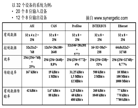

    在2000年1月宣布的IEC61158国际标准中,将八种总线(FF的H1、FF-HSE、PROFIBUS、INTERBUS、P-NET、WorldFIP、ControlNet、SwiftNet)均列入国际标准,由于INTERBUS总线具有庞大的成员机构和良好的开放性,传输效率较高,并具有良好的故障诊断功能,因此决定选用此种总线作为现场总线。总线性能选型参见附表:
     附表   总线性表选型表

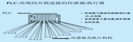

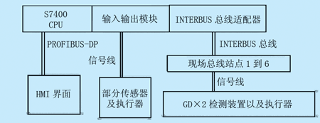

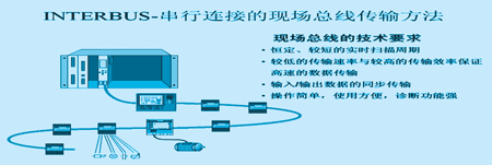

根据技改的目标和实际情况,决定对某些实时性要求高、响应快的传感单元采用点对点的网络结构,而大多数响应信号采用基于INTERBUS总线的网络结构。关于这两种结构的控制网络特点如图1和图2所示,改造后的PLC网络结构如图3所示。这种采用混合结构改造的工控网络实现了两者的优劣互补,高效的满足了实际生产的要求,为生产过程网络化奠定了基础。
      图1     PLC点对点网络
    图2      基于INTERBUS总线的网络结构
图3     改造后的控制网络结构
    在改造的过程中,GDX2原先很多分离的控制系统得到了很好的集成或者改造,变化如下:
(1) 用S7-400 PLC作为控制系统核心,取代所有逻辑线路卡板及部分中间继电器。
