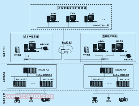

2  系统结构
     江苏淮海盐化厂计算机控制系统分为生产管理级、现场控制级和就地控制级三层结构,利用高速工业以太网(TCP/IP协议)进行连接以实现信息和资源的共享,具备完善的控制能力、极高的可靠性和方便灵活的扩展能力;系统设计从工艺流程出发,实现对生产过程的自动控制,系统结构框图如图1所示。
图1      江苏淮海盐化厂自控系统示意图
(1) 生产管理级
     生产管理级位于卤水净化、盐硝联产系统控制室内,各设监控计算机对主要工艺设备的运行状态和生产过程的工艺参数进行数据采集及显示。其中两者监控计算机同时作为I/O服务器,其上运行监控软件,服务器作冗余配置,完全实现双机热备,并且只要需要,分布在厂内其它位置的计算机也可以方便地通过局域网与之相连。
(2) 现场控制级
     现场控制级即PLC控制级,根据工艺控制的功能分区,共设2个PLC控制站。
·PLC1控制站设在卤水净化控制室,数据采集合控制区域包括原卤预处理、老卤预处理、过滤部分;
·PLC2控制站设在盐硝联产控制室,数据采集和控制区域包括罐组系统、硝蒸发、硝蒸发、硝干燥和盐干燥系统。
     现场控制级接受生产管理级的调度,但并不依赖于生产管理级而运行:若监控计算机出现故障或者并没有投入使用或者通信网络出现故障,各现场控制站仍继续正常工作,对整个工艺过程没有影响。
(3) 就地控制级
     将设备切换到现场手动状态,以实现设备的就地手动控制。就地手动控制具有最高的优先级,主要应用在设备调试、设备维护阶段。
