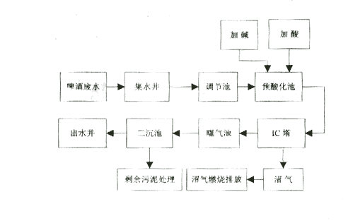

   南京英特布鲁啤酒厂废水处理系统设计指标为:日处理能力为5000 /天,进水指标为:COD2500 、 、 及 ~12;经过处理后,其排放指标为:COD 、 、 及 。处理后的水质达到国家排放标准。
   整个污水处理系统主要由集水井、调节池、预酸化池、IC塔、二沉池等设备和建筑物构成,自动控制系统配置一套SiemensS7-300PLC系统和一套上位机监控系统。
1.2 工艺流程
啤酒厂废水处理的工艺过程如图1所示。啤酒生产过程中的麦糟水、洗涤水等排放废水,首先进入集水井并流入调节池,进行初步的物理处理,去除污水中的杂质,在必要时进行降温处理。随后进入预酸化池进行pH值等指标调整,使其满足在IC塔处理过程,在其处理过程中产生的沼气,目前主要采用燃烧排放的方式(以后可以进行沼气利用处理)。在IC处理过程中,当污水水质达到一定要求后,废水排放到曝气池进行好氧处理,随后在二沉池进一步沉淀、分离污泥,使排放水质达到排放标准,最后才排放至附近河流或经消毒后进行2次利用。
                            图1 工艺流程示意图
2 控制系统设计及实现
   本控制系统采用Siemens公司的S7-3000系列CPU315-2DP  PLC,配置输入输出点:DI32×6=192点、DO32×3=96点、AI8×4=32点、A04×1=4点;配置CP343-1以太网通信模块及TS Adapter与上位机监控计算机进行通信。上位监控计算机采用Siemens工控机。
