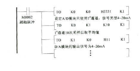

                图3  A/D和D/A模块初始化程序
PID指令所涉及到的24个数据寄存器也需要设定,如采样时间、滤波常数,积分时间、微分增益等。这些数据需要根据被控对象的实际情况来定量,如pH值的存在范围、污水的流量大小、加入中和药水的品质、中和速度等。通常工厂的生产工艺相对较为稳定,污水的pH值和流量基本稳定,即使有些变化,只要控制参数设置合理一般不会有太大出入,而其它的影响因数比较容易控制,所以这些参数可以定值设置,并在PLC上电工作时就调入并在控制过程中使用。

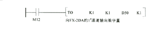

在PID指令执行后,所得数据将送至D/A模块,由它转换成4~20mA信号来控制变频器的输出,调节加药量,控制pH至。输出语句如图6所示。
                              图6 D/A转换程序
