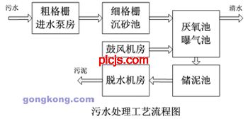

  1、污水处理工艺流程
    从当前污水处理工艺和技术研究、开发和应用的情况看,由于传统的活性污泥处理工艺在中小规模的污水处理厂中存在基建投资高、运行费用高以及电耗高等问题,因此,云岗污水处理厂采用氧化沟工艺。主要处理工段有机械处理段、生物处理段和污泥脱水处理段。机械处理段由粗格栅间、进水泵房、细格栅间、旋流沉砂池组成。生物处理段由厌氧池、曝气池等组成,污泥脱水处理段由储泥池、污泥脱水机房组成。该工艺的流程见下图:
  城市污水管网收集到的污水到了进水泵房,在这里大的固体杂质被格栅机过滤掉,然后较稀的污水被提升泵送到旋流沉砂池,污水由于搅拌机和吸砂机的作用,其中的固体颗粒又被去除。下一道工序是污水先被送到厌氧池,目的是去磷、脱氮,然后流入曝气池,这里有相应的菌种来分解、净化污水,曝气池中的污泥细菌生态系统维持存活的主要条件一个是污水中的有机物杂质,另一个就是氧气的供应,所以曝气池上的曝气转碟的作用是对污水进行充氧。经过曝气池处理后的污水沉淀后可直接排放,多余的污泥被排泥泵送到脱水机房,通过脱水处理,污泥被压干制成饼,用作肥料。
