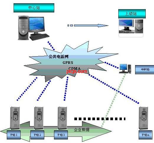

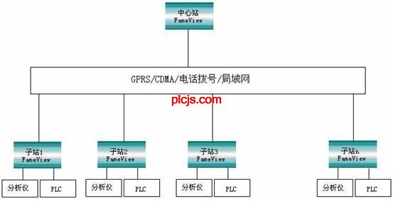

  系统概述:
  烟气污染物排放总量数据监测系统(CEMS),根据使用需要的不同,可以选择不同的测量参数(如:SO2、NOX、CO、CO2、O2、颗粒物、温度、压力、流速、湿度等)。这些参数数值一般由各类分析仪采集烟道中气体进行测量分析后传送到上位机,由上位机对其进行处理、运算、存储、报表等。同时,上位机还要作为服务器与环保行政主管部门进行远程通讯,向其提供数据。
  污染源在线监控系统由专用数据处理软件和采集传输系统两大部分构成。系统拓朴结构如下图:
