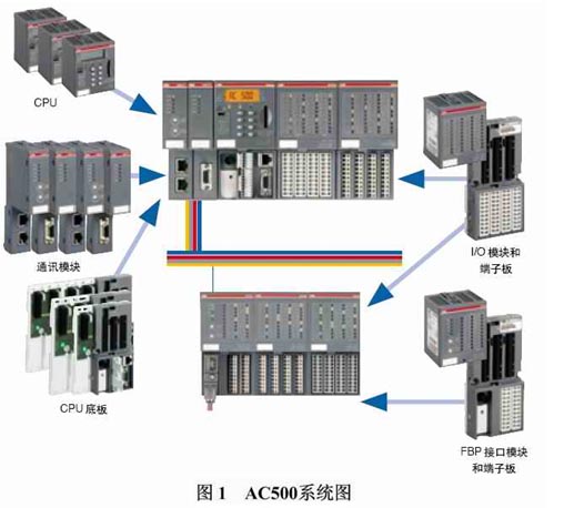

AC500系统由CPU主模块、通讯模块、CPU底板、I/O模块和端子板、FBP远程I/O接口模块和端子板,CPU等组成。如图1所示。
2.1 CPU主模块
CPU有PM571、PM581 和PM591三个不同的等级。均带有:LCD显示、操作按键、一个SD卡的扩展口和两个集成的串行通讯口。CPU可直接插在CPU底板上,底板可选择集成以太网或者ARCNET网络接口。此外,保留的CS31的通讯接口是考虑到了和AC31等ABB公司其他系列PLC的兼容性。
2.2 通讯模块
除了CPU上集成的通讯接口外,每一个CPU上还可最多扩展4个通讯接口。这4个通讯接口可扩展为任意的标准总线协议。CPU上集成的两个Modbus通讯接口和可选集成的以太网或ARCNET局域网络接口外,通过通讯扩展接口还能扩展 ProfibusDP-V1、DeviceNet、CANopen和以太网等总线接口。
2.3 I/O 模块
输入/输出模块有模拟量和开关量两大种类。每个输入/输出模块均可直接插到端子板上,CPU本地和通过FBP分布式扩展的子站,可最大扩展到7个输入/输出模块。
2.4 FBP 远程I/O接口模块
这种模块集成了一定数量的开关量输入/输出,并且通过它实现和CPU 的通讯和分布I/O。这个分布模块后面又可最大扩展7个输入/输出模块。
2.5 AC500 Control Builder 编程
AC500 Control Builder 编程是一套可对所有系列AC500 CPU进行编程的工程工具,这套编程软件符合IEC61131-3的国际标准,可支持五种不同的编程语言:
(1)功能块(FBD)
(2)语句表(IL)
(3)梯形图(LD)
(4)结构文本(ST)
(5)顺控图(SFC)
这套软件可完成AC500系统的全部设置,包括所有的总线接口,而且还有全面的自诊断功能、报警处理、可视化调试工具和开放的数据接口。此外还可以提供离线仿真,变量跟踪功能,配方管理和监视列表,可视化的调试工具,通讯接口的设置,开放的数据接口,工程接口。

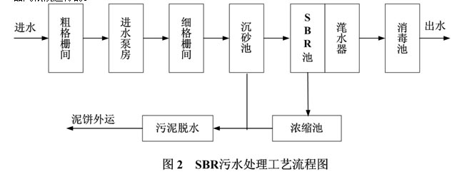

3 SBR污水处理工艺介绍
序批式活性污泥法简称SBR (Sequence Batch Reactor)法,是早期充排式反应器的一种改进。随着自动控制水平的提高,SBR法引起人们的重新重视,并对他进行了更加深入的研究与改进,自1985年我国第一座SBR处理设备在的投产,目前已经广泛的应用在工业污水和城市污水的处理中。
SBR工艺的基本操作流程由进水,反应,沉淀,出水和闲置等五个基本过程组成,从污水流入到闲置结束构成一个周期,在每个周期里上述过程都是在一个设有曝气或搅拌装置的反应器内依次进行的。
SBR工艺系统组成简单(如图2),不设二沉池,曝气池兼具二沉池的功能,无污泥回流设备。SBR具有效率高,脱氢除磷效果好,防止污泥膨胀性能强,耐冲击负荷和处理能力强等优点。

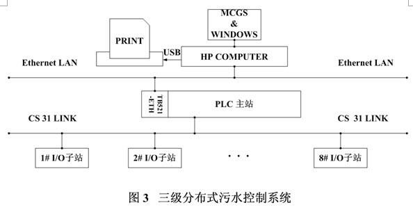

4 基于AC500的SBR自动化系统
污水处理厂的自动控制系统由三级分布式集散控制系统组成(如图3)。
第一级—监控管理,由中央控制室的操作站实现;第二级—过程控制,由现场的各分系统或成套设备的控制系统实现; 第三级—单机就地控制,由现场电气控制系统实现。第一级采用工控计算机作为上位机,以TCP/ IP工业以太网与PLC 系统通讯,实行集中控制。通过工控软件实时监视全厂工艺参数变化、设备运行、故障发生等情况,同时负责日常报表打印、事故打印和数据记录等。
