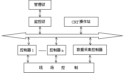

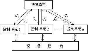

    焚烧炉燃烧控制的因素有:过热蒸汽的温度、压力,汽包水位,给料器和炉排速度,烟气控制,炉膛负压控制,省煤器出口温度控制,烟气含氧量控制等。作为一个系统,除了考虑前已述及的控制因素外, 必须考虑系统的管理功能,因此采用分布式控制系统DCS,以多台计算机分别承担不同的控制功能,这样不仅其处理能力大大提高,而且可将危及系统安全的因素降低。DCS系统的最基本构成形式如图1所示,图中:C1,C2,……,Cn为控制信息,f1,f2,……fn为反馈信息。对DCS系统而言,各控制单元之间没有直接信息联系,各控制单元有自己的性能指标,控制策略和控制算法,且其性能指标和控制算法等由决策单元按一定优化准则给出。如果1中去掉决策单元,就成了分散控制系统(Decentralized Control System),它并不具备DCS的上述特性。在工程中,DCS系统除完成控制功能,还要实现监视、管理等其它功能,其系统组成框图如图2所示。由图2可见,DCS系统实际上是一种分级递阶结构。各控制器完成过程现场的控制任务,根据控制对象特性,可以分别情况,采用顺序控制,程序控制,模拟量控制等等,其控制策略与控制算法要随被控对象与要求而定。数据采集器用于收集控制信息和被控过程的各种状态信息,数据采集任务不但可由控制器完成,也可由一般仪表和逻辑箱完成。控制器和数据采集器在控制现场对信号进行预处理后经高速数据通道送到上级计算机和CRT操作站,CRT操作站是显示操作装置,监控级(计算机)通过协调各控制器的工作,实现控制过程的动态最优化。管理级(计算机)具有管理功能,又兼具对监控级实
图1  DCS的基本构成形式
