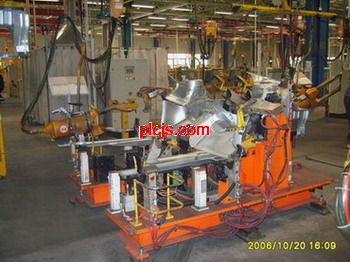

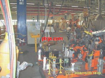

     神龙汽车有限公司焊装车间为了扩大标致 206车型的产能, 需要制造一些专用的焊装夹具设备,我公司有幸承接了该项目的设计,施工与调试;
     该系统的电气部分采用的是施耐德TSX系列PLC,该PLC特点:
    ·提供8种CPU卡件,可灵活实现本地控制与远程监视的完美结合。
    ·提供开放的通讯连接,通讯适配器支持:Modbus Plus、Interbus、Profibus-DP、FIPIO、 ControlNet、DeviceNet、AS-I、TCP/IP以太网等。
    ·提供多种符合工业现场信号规格的I/O模块,包括:开关量I/O模块、模拟量I/O模块、混合I/O模块等。
    ·独到的TCP/IP以太网模块和先进的CPU技术提供高速的以太网I/O扫描器,确保工业实时性的要求,经济、可靠、灵活、方便地实现现场控制站的功能。
     本系统电气控制部分采用施耐德TSX系列PLC,带文本显示器,并通过PHOENIX现场端子模块与现场众多的阀及检测开关的连接,结构紧凑,稳定可靠,完成焊装夹具的各夹持机构的协调运行控制和检测,并具有连续动作反过程运行、故障报警显示,自动连续生产等功能。
