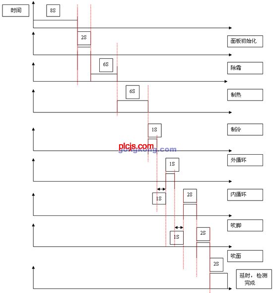

  一、检测汽车空调工艺简介:
  现况:用工人操作空调控制面板的按钮,来观察空调各个
  门状态,检测时间长,工人容易漏检,操作复杂,顺序与时间很难控制。
  二、工艺分析:
   以上工人的劳动强度太大,能否用电脑来替代人脑,用PLC
  的输出端来驱动自动空调的面板。从而达到自动控制的目的
  操作工按自动空调面板按钮的顺序和时间如下:
  如用时间继电器来编程,相当麻烦,如果以一个时钟为基准,各个状态的时间值可以在OP370上的配方里根据产品的型号不同而更改,这样一来就方便多了。

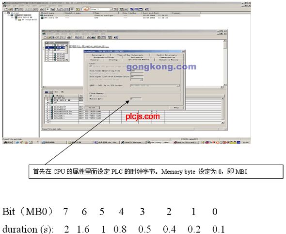

  三、时钟编码器的介绍:
  由上可知,M0.3代表0.5秒开, 0.5秒关。我们可以以M0.3为时钟来编一个编码器。
  我现命MW98为时钟编码器。
   在FC2块中程序如下:
  L auto_check enconder//(MW98)
  L 1
   +I
   T auto_check enconder//(MW98)
  另在OB1中调用FC2,程序如下:
   A Q 0.0 //表示电源开。
  AN auto_check_finis//空调电检没有结束
  A pu0.5sec //M0.3的上升沿
   JCN M006
   CALL auto_check encoder//FC2
  M006: NOP 0
  MW98的脉冲数值从0到空调电检结束为止,每个脉冲表示1秒钟。这样就可以按照工艺参数将编码器数值输入即可。例:
   A( L auto_check enconder
   L 0 //(DB2.dbw0)OP370的配方数据
   >=I
   A(
  L 8 //(DB2.dbw2) OP370的配方数据
   <=I
  = Q 4.0(表示从0秒到8秒空调面板初始化输出)
  当电检结束后自动将MW98复位,准备下一个循环。
  除霜,制热,制冷,外,内循环,吹面,吹脚依次类推。
