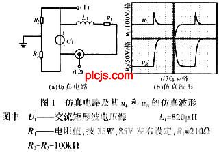

       图1a示出仿真电路,为了更好地说明分析结果,电感值有意设定得比较大。图1b示出电感端电压uL和电阻端电压uR的仿真波形。由图1b可见,在过渡阶段,iL的过渡过程与分析结果基本一致。若减小电感值,则可缩短过渡过程。实际采用的电感值约为690μH。

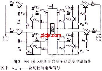

3 分立元件自举逆变电路设计
       图2示出采用分立电阻的自举驱动逆变电路拓扑。它由分立元件组成,其特点是:①驱动电路的电源地与逆变全桥的母线电源正接在一起.使得控制电源悬浮在母线电源之上;②主晶体管VQ1工作在截止和放大状态,而非完全的开关状态。在对桥臂开关施加开通信号期间,工作在恒流状态下:施加关断信号期
