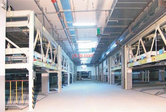

  随着社会的发展,人们的生活水平有了极大的提高,现代交通工具家庭式轿车也逐渐进入千家万户,但受到土地的限制,停车场的数量有限,立体式自动化停车库引入市场,提高了土地利用率及空间利用率,做到有限的土地可以更多的停放车辆。
2.停 车 库 简 介
  升降横移式立体车库以“安全、快捷”着称,配备完善的安全装置及其运作系统,实现存取车的快捷,整体效果优良。
  升降横移式立体车库的运行原理是取上层车时,将下层车板移开留出空位。该设备下层为左右横移,上层为上下升降。该设备可根据客户的场地及需要,实现2-6层的多车位设计。由于升降横移类停车设备规模可大可小,对场地的适应性较强,以最少的投资获取最具价值的回报。因此,采用这类设备的停车库十分普遍。

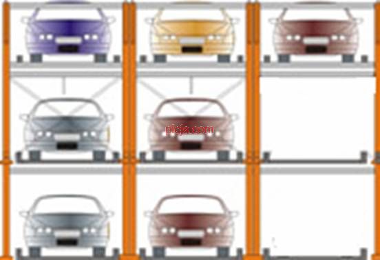

本文介绍的立体停车库是三层三列七车位升降横移式停车库,也是多车位立
体停车库的雏形,全线共有一个电控柜,外设按钮站,操作及维护简单,安全可靠性高。
电气控制系统主电路供电为三相四线制AC380V,控制回路用单相220V供电,信号电路由PLC可编程控制器本身提供DC24V供电。
全线主要电控设备负荷如下(总负荷约22KW):
2.1 车盘横移电机 4X0.4KW
2.2 车盘升降电机 5X3.7KW
3 机 构 工 位 简 述
3.1 横 移 输 送 机 构
横移输送包括横移输送小车(升降固定架)及车盘,车盘是承载车的装置,共有4台可以进行横移,第一层有两台,第二层有两台,这两层各有一个空车位,供车盘左右横移之用,横移输送小车及车盘左右横移的动力源是横移输送电机。左右横移终点有限位开关进行定位保护,极点有机械死挡块保护。
3.2 升降输送机构
升降输送机构包括升降固定架及车盘,车盘是承载车的装置,共有5台车盘可以进行升降,第二层有两台,第三层有三台,车盘升降的动力源是升降电机 。升降到位有限位开关进行定位保护。
