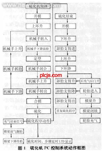

3.1 工艺流程
图1为硫化机PC控制系统框图。从这个框图中可看出,硫化机的控制大多属于过程控制,位置控制。采用PC可方便地进行编程并列出梯形图,实现硫化机的自动、手动控制。

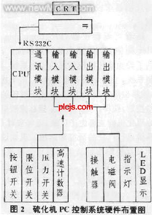

3.2 硬件配置
我厂最初选用三菱F2系列PC控制器,并运用到1525(ⅡZ)子午胎硫化机上,并获得成功。经过多年的实践,对比总结,发现F2系列存在点数不够,配置不方便的缺点。F2-60MR与扩展F2-60ER最大输入、输出点数为72和48点,而一台硫化机输出点数在180左右,这样不得不在后充气部分增加一台F2-60MR,同时F2系列PC机输入,输出点数固定,配置不灵活。故我厂在后来生产的硫化机上采用了先进的0MRON的C200H,其主要特点有:①所在配置单元为分体模块结构,结构紧凑,配置方便;②具有高性能的CPU,提供快速扫描速度和100多条数据处理,程序流程和用户可指定诊断的指令;③具有独立的特殊模块控制系统,它可以在同类型PC中灵活使用;④具有与各种机器直接连接的通讯功能,通过RS-232C接口,利用主机藕合组件(host link)可方便地与外围设备,如计算机、打字机等相连;⑤可提供个人计算机编程和打印机梯形图的文件软件等。
图2为硫化机PC控制系统硬件布置图。
佳工机电网
其中输入、输出及特殊模块配置如下。
(1)输入模块:硫化机输入有按钮、行程开关、压力开关等,约有90点左右,配置6块16点输入模块。
(2)输出模块:硫化机输出为电磁阀、交流接触器、指示灯、计数器、报警等,约为80点左右,配置6块12点输出模块。
