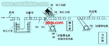

1 裁断系统的动作过程
胎面裁断系统结构简图如图1 所示。
佳工机电网
图1胎面裁断系统示意图
冷却后的胎面经贮存槽进入皮带运输机,当胎面贮存到一定程度时,光电开关1 J 动作、电机6 M 启动运行,同时直接装在6 M 后轴上的旋转编码器开始脉冲计数,电机6 M 经减速箱带动链条传动,链条又带动辊筒转动,最后辊筒拖动皮带向前行进;通过8 4 2 1 码设定胎面的长度,当胎面长度达到预设值时,运输带经减速后停止运行。此时压胎面装置向下压紧胎,丝杆从初始端带动刀架快速向另一端行进并裁切胎面,在裁切胎面的过程中,喷水电磁阀动作并向切刀喷水;切割完毕后,压胎面装置升起、刀架抬起;丝杠带动切刀架退回到初始位置并停止运行、喷水电磁阀停止喷水,同时切刀架压下,一切恢复到初始状态,以便再次启动。在整个裁切过程中,由于前级运输带的连续运行,在裁断运输带停止运行和切胎面过程中,贮存槽的胎面已慢慢增多,当贮存槽的胎面增至引起光电开关1 J 动作时,电机6 M 又重新启动运行,从而反复地自动裁切胎面。若胎面增加到使光电开关2 J 、3 J 动作时,运输带会不同程度地加速运行。

该控制系统包括运输带与胎面裁切前速度配合、各电机拖动电路、胎面运输带的运行控制、胎面长度预置与控制、丝杠与刀架动作控制、切刀喷水控制、压胎面装置控制及加速运输控制,但其关键是胎面长度的控制,那么胎面长度与哪些因素相关呢? 在系统示意图(图1 )中,假定:电机6 M 运转的角速度为ω,电机6 M 所连减速箱的齿轮减速比为z ,减速箱输出轴的半径为r1,滚筒与链条传动端轴半径为r2,滚筒的半径为r3。又设:某种规格胎面的长度为L ,光电编码器每转一圈的脉冲个数为g 。
那么,可以推导出一条胎面全部经过后,光电编码器脉冲总个数A 的关系式,A = L z r2g /(2 π r1r3)。一旦设备和光电编码器选定好后,z、r1、r2、r3、g 都是常数,设zr2g /(2 π r1r3)= k 则有A = k L ,把胎面长度L 看作一个自变量x ,那么脉冲总个数A 随胎面长度的变化可用函数关系式f (x )= k x 来表示。
从上式中可以看出,光电编码器的脉冲总个数与胎面长度成正比关系,即脉冲总个数只随胎面长度变化而变化,而与运输带的速度无关。因此就可以通过光电编码器的脉冲个数来实现胎面的长度控制。

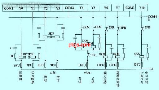

(1 )可编程控制器:选择可编程控制器应考虑P L C 的类型、输入输出开关量、C P U 处理速度及输出接口电路的输出形式。该系统P L C输入量包括光电编码器计数;运输带与前级运输速度配合的1 J 、2 J 、3 J 光电开关信号;刀架限位的4 J ~ 7 J 接近开关信号;丝杠、裁刀、运输带、加速辊电源接点信号;各电机过载保护动作信号;胎面长度预置信号及系统启动、停止功能信号共4 0 个。输出量包括压胎面、喷水、刀架起落3 个电磁阀线圈动作信号(见图2 );各电机启动运行信号和指示信号;P L C 与变频器联络信号共2 5 个。考虑到P L C 输出需接电磁阀和接触器线圈,要求大电流输出,宜选择继电器输出型,这里选择三菱FX2-80MR 编程控制器。根据输出量和F X2- 8 0 M R 输出公共C O M 的关系,尚需配置一个8 点的输出模块F X - 8 Y E T。
