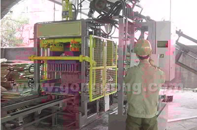

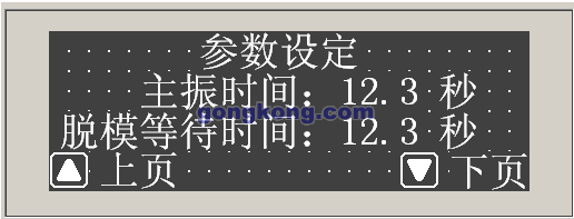

1.概述 我国经济增长快、建筑规模大、建房数量多,人均耕地少,土地资源十分宝贵。城乡建设的迅猛发展需要大量的墙体材料,而传统墙体材料--实心黏土砖需要大量占地取土,这样就形成了强列的矛盾。随着国家对新型墙体材料使用推广政策的落实,各地淘汰实心黏土砖强制力度的加大,墙体材料市场面临空前挑战。新型墙体材料生产设备不断推出,砌块成型机就是其中一种。 2.工艺简述 砌块成型机使用的原料,可以是砂、石、水泥,也可以是粉煤灰、各种矿渣等。搅拌机按照配方,把物料搅拌均匀,湿度适合,通过输送带把干硬混凝土送到成型机料斗。成型机就可以工作了。布料小车前进布料,同时托台振动,物料到了模具中,布料小车后退,上模头下压,同时上模头的振动器振动,时间到,停止振动,延时,模具上升,模头上升,送板机前进送板,把成品的砌块送出,送板机后退,模具下降,布料小车开始前进布料,开始第二个循环。 3.硬件配置 输入点主要包括:操作开关、行程开关、接近开关等。 输出点主要包括:振动电机、液压电机、液压电磁阀等 选用高品质的Kinco-K3系列PLC和eView文本屏。 CPU模块: Kinco-K306-24AR 一台 16点输入输出模块: Kinco-K323-16DR 二台 文本屏: MD204L V4 一台 4.软件设计 包括两部分:PLC程序和文本屏程序。 PLC程序可以实现手动和自动。尤其自动,连锁、互锁严密,保证了成型机安全、可靠、 稳定运行。 文本屏程序有许多画面,主要用来设定参数、监测状态、报警显示。 通讯协议选用Kinco PLC协议,通讯线是2对3,3对2,5对5。 ![]() 5.小结 Kinco-K3系列PLC选用的元器件质量好,运算速度快,编程方便,满足成型机这种工作 强度大,启动频率高,现场工作环境恶劣场合。某机械厂使用Kinco-K3的PLC完成了多套成型机控制系统。 ![]() |
