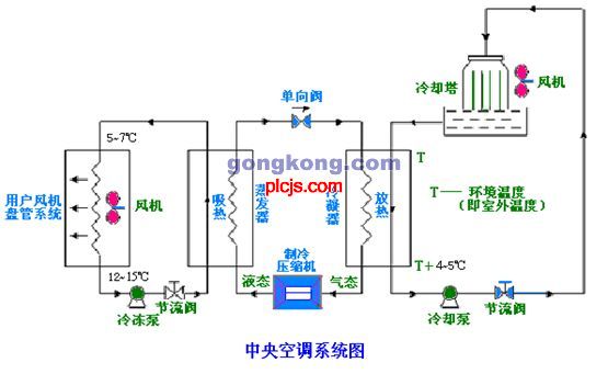

   中央空调系统主要由以下几个部分组成,如图一所示:
  1、冷冻机组:通往各个房间的循环水由冷冻机组进行“内部热交换”作用,使冷冻水降温为5~7 ℃。并通过循环水系统向各个空调点提供外部热交换源。内部热交换产生的热量,通过冷却水系统在冷却塔中向空气中排放。内部热交换系统是中央空调的“制冷源”。
  2、冷冻水塔:用于为冷冻机组提供“冷却水”。
  3、“外部热交换”系统:由两个循环水系统组成:
   ⑴、冷冻水循环系统 由冷冻泵及冷冻管道组成。从冷冻机组流出的冷冻水由冷冻泵加压送入冷冻水管道,在各个房间内进行热交换,带走房间内的热量,使房间内的温度下降。
   ⑵、冷却水循环系统 由冷却泵、冷却水管道及冷却塔组成。冷冻机组进行热交换,使水温冷却的同时,必将释放大量的热量,该热量被冷却水吸收,使冷却水温度升高,冷却泵将升了温的冷却水压入水塔,使之在冷却塔中与大气进行热交换,然后再将降了温的冷却水,送回到冷冻机组,如此不断循环,带走冷冻机组成释放的热量。
  4、冷却风机
  ⑴、室内风机:安装于所有需要降温的房间内,用于将由冷冻水冷却了的冷空气吹入房间,加速房间内的热交换;
  ⑵、冷却塔风机 用于降低冷却塔中的水温,加速将“回水”带回的热量散发到大气中去。
