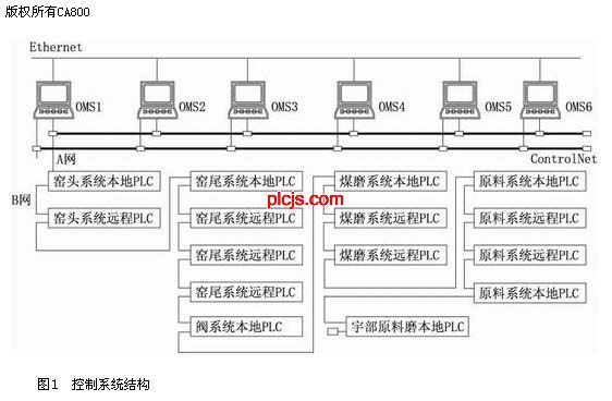

主控系统(MCS)采用美国A-B ControlLogix5550控制器及相应的I/O配置。MCS共有6个本地机架及9个相应的远程机架,其主要功能是处理来自基础自动化系统及马达控制中心(MCC)、现场控制盘(LCP)、速度控制盘(SCP)、高压盘(Http)等高低压电气设备的DI/DO、AI/AO信号,并通过ControlNet网络进行信息交换,实现与上位工作站OMS1~OMS6的实时操作和监控(见图1)。
2.3.1 控制管理级
它是由中央控制室的6台操作站(1台兼用工程师站)组成,多台操作站用于全条水泥熟料生产线工艺过程的监视、操作、控制,各操作站之间可任意切换,并互为备用。
2.3.2 过程控制级
包括:原料粉磨控制站、煤粉制备控制站、烧成窑尾控制站、烧成窑头控制站,各站功能是实现对其所辖设备的顺序控制和过程控制。
2.3.3 网络通讯
控制网络为A-B ControlNet,采用Allen-Brdley同轴专用网线、冗余的双网(A/B)星型结构,速率为5Mbps,网络扫描时间设定为15ms。另外,6个操作站之间配有Ethernet网(100Mbps),用于系统开发、调试以及今后公司计算机信息管理网络的数据传输。
