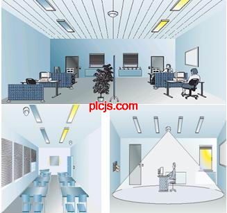

  办公室:
  控制方案1-采用智能面板控制
  ·办公室现场面板控制灯光、电动窗帘、温度。
  ·在定时上下班的区域采用定时的方式控制灯光、开关风机盘管。
  ·在工作时间相对灵活的办公区域采用人体感应控制,做到无人关灯、关空调。
  ·光线感应控制电动窗帘,可以在夏天光照强烈时挡烈阳,防止室内温度过高,节省空调能耗。
  · 中控电脑监视、控制各办公室灯光、电动窗帘、   显示控制各室内区域温度、设定各室内区域可调温度上下限、锁定室内温度。
  · 根据风机盘管开启的数量,自动控制相应楼层的AHU的启停和控制开启的数量,从而最大限度的节能。
  控制方案2-无面板控制
  ·由于加班、内部会议、开会、出差、午餐、节假日,休假等原因,各工作区域处于使用状态的不超过 50-60%。
  ·由遍布天花板上的感应器进行分区控制,无需现场面板控制,全自动化控制。
  ·有人工作时自动开灯和空调无人时自动关灯和空调,有人工作而又光线充足时只开空调,自然又节能。

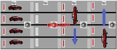

  车库照明、排风系统控制
  ·在车流量大的时段和车流量小的时段分别定时控制不同数量的灯光及排气扇。
  ·当有车俩驶入,离开车库时,相应区域的灯光打开。当车俩停泊或驶离后,灯光自动关掉。
  ·在繁忙使用时期,开动排气扇。 非繁忙时,间歇性开动排气扇, 以达到节能的效果。
  ·车库管理员现场面板进行分区控制。
  ·也可与消防联动,出现消防报警时,可实现灯光强切或强点功能,启动紧急照明控制。
