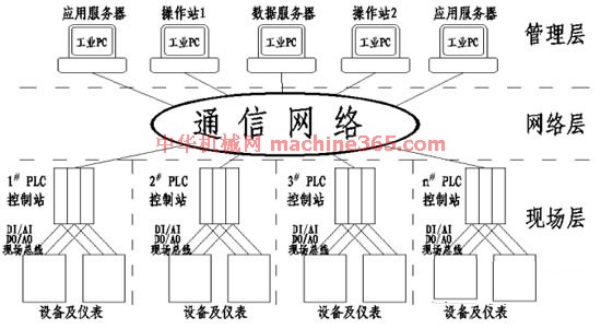

    采用工业PC机和PLC组成集散控制系统时,PLC承担了现场控制站的主要工作,PC机承担了操作站和工程师站的工作。在安装有PLC系统软件的工业PC机上可以离线(或在线)编辑PLC的控制应用软件,控制应用软件下载到PLC后,PLC就可以独立地完成现场数据采集、逻辑控制、模拟控制等工作。而操作站的各种功能都可以通过安装在工业PC上的实时监控软件来实现,在安装有实时监控软件的PC机上可以方便地对生产过程进行监控(用PC+PLC实现DCS的结构框图如图1所示)。
    图1 用PC+PLC实现DCS的结构框图
