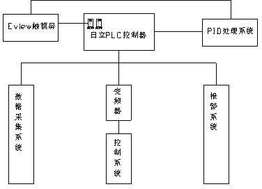

  本中央空调节能系统主要由触摸屏、日立变频器、日立PLC、控制仪表、温度传感器以及其它低压保护和控制电器元件构成。该控制系统采用了先进的工业自动化、测控、变频和通讯网络技术,对系统进行全自动寻优控制,有效的降低能耗,减轻劳动强度,提高经济效益和延长设备的使用寿命。设备的各项报警和保护功能齐全,安全系数大大提高。对供暖(制冷)设备信息进行采集、显示、并进行处理后作为实现自动化控制的依据,其中控制设备为一拖三控制方式即一台变频器拖动三台循环水泵(一用二备),其中供暖(制冷)管道温度传感器对供暖(制冷)管道温度进行数据采集和对系统设备集中控制,更直观的显示现场系统在运行中的各种工况数据,提高了系统的可靠性。
  二、系统网络结构
系统网络结构

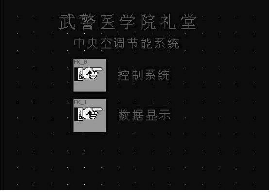

  触摸屏系统界面如图1:
  图1
  在系统界面,有一个控制系统,一个数据显示按钮。
   说明:
  1:控制系统按钮。当点击控制系统按钮时,进入控制系统界面。
  2:系统显示按钮。当点击系统显示按钮时,进入数据显示界面。

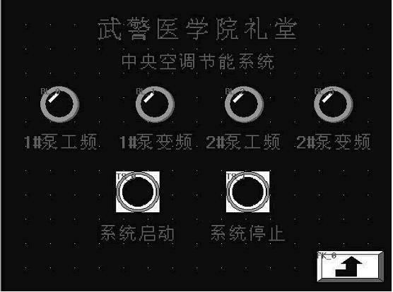

  系统控制界面如图2
  图2
  在主界面,有四个运行指示灯、一个系统启动、一个系统停止、返回初始界面按钮。
   说明:
  1:当1#循环泵处于工频运行时, 1#泵工频运行指示灯闪烁。
  2:当1#循环泵处于变频运行时, 1#泵变频运行指示灯闪烁。
  3:当2#循环泵处于工频运行时, 2#泵工频运行指示灯闪烁。
  4:当2#循环泵处于变频运行时, 2#泵变频运行指示灯闪烁。
  5:当控制柜控制面板的系统控制方式选择开关处于自动运行方式时,点击系统启动按钮时系统进入自动启动。
  6:当控制柜控制面板的系统控制方式选择开关处于自动运行方式时,点击系统停止按钮时系统停止。
  7:返回初始界面按钮。当点击返回初始界面按钮时,系统返回到初始界面。

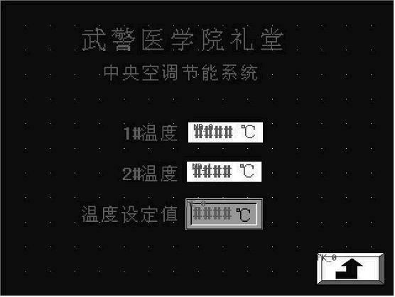

  数据显示界面如图3
  图3
  在数据显示界面,有一个1#温度显示、一个2#温度显示、一个系统温度目标设定、一个返回初始界面按钮。
   说明:
  1:系统回水温度测量设置两个温度传感器,两个温度传感器互为冗余。
  2:1#温度显示显示1#温度传感器测量值。
  3:2#温度显示显示2#温度传感器测量值。
  4:系统温度目标设定, 用户可以安装系统的运行状态设定最佳的回水温度控制目标值。
  5:返回初始界面按钮。当点击返回初始界面按钮时,系统返回到初始界面。
